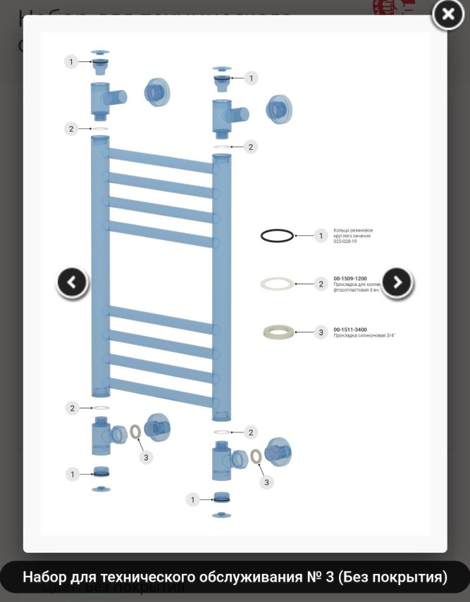

@Алексbewon - вот единственно правильное решение для вашего случая, если соединение 3/4", а если 1" тогда другой артикул из того же материала. Надо было сделать фото всего ПС, тогда подскажу точнееScreenshot_2024-05-20-10-50-58-029_com.android.chrome-edit.thumb.jpg.d61d1de4f72596b7b2c423cccaf36044.jpg

это понимаю, но мысль о том, что разбирать половину коробка для перекрытия кранов на полотенцесушители ввергает в ужас, вот и была мысль немного сколхозить.
Кстати, почему не фторопластовая, а силиконовая? они же "вроде как" худе для ГВС

@Алексbewon - сделайте фото всего ПС, там всё же есть нюансы.
1. Затягивать с усилием 40 N*m
2. Никакой герметик не нужен категорически, потому как с герметиком выскользнет прокладка
