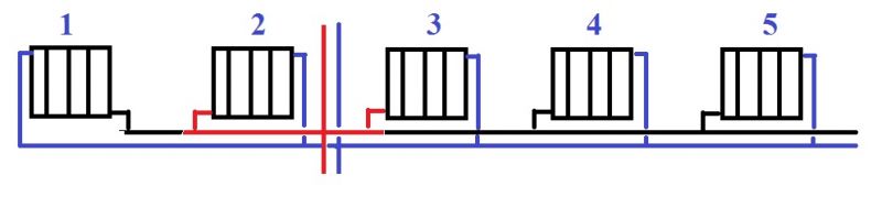

здание 9 этажей. живем на 7м. на 9 никого. на 8-м сосед заглушил стояк ибо поставил себе комби.
Во времена застоя был стояк и батареи номер 2 и 3.
Позвали мастера, укоторого было задание заменить 40-летние трубы и батареи на современные, чтобы жизнь удалась.
Ни о каком учете наклона труб разговора не было. общая вина.
Получилась такая схема. Горячая вода подавалась в каждую батарею сверху. Но ощущения циркуляции не было. Выпускал воздух везде. Сразу на минут 10 нагревались батареи 2 и 3. потом опять холод.
Вдобавок, верхний сосед, до установки себе комби,  по моему подозрению накуролесил в подвале для своей выгоды. Трубы стояка стали греться наоборот как указано на рисунке. Я так понял что он хотел первым получать кипяток.
Хочу позвать мастера чтоб поменял в подвале подачу на трубы.
Но как быть с циркуляцией? даже теперь выпуская воздух сразу нагревается батарея 2 и 3 потом холод опять.
но по рисунку видно, что подача от стояка на батареи снизу или нарисовано неправильно? а как обстоят дела у соседей с нижних этажей? какая у них схема?

А вообще эта "задача" со множеством неизвестных и решать ее должны, скорей всего в УК, если не в прокуратуре...(?)
если и у соседей точно такая схема, то скорей всего, в процессе реконструкции системы отопления, могли перепутать, в подвале, подачу и обратку.
Трубы стояка стали греться наоборот как указано на рисунке. Я так понял что он хотел первым получать кипяток. Хочу позвать мастера чтоб поменял в подвале подачу на трубы.
По советским правилам времён постройки этого дома на двухтрубной системе левый стояк должен быть обраткой, а правый ВСЕГДА являлся подающим. Только исходя из этого, подключение радиаторов у вас правильное. В профиле желательно всегда указывать геолокацию, это помогает решать технические вопросы в зависимости от места нахождения пользователя. Поясню - Правила и Законы в различных регионах и странах СНГ могут кардинально отличаться.
