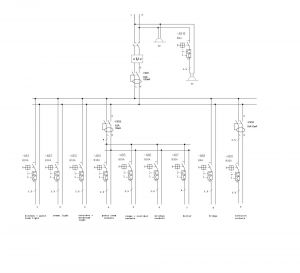

Сделал короб, как и советовали.
Посмотрите, пожалуйста, схему щитка, все ли правильно, может можно что-то улучшить?
1. свет кухня + зал
2. свет комнаты
3. свет коридор + ванная
4. розетки зал
5. розетки комнаты + коридор
6. розетки кухня
7. проточный нагреватель
8. холодильник
9. розетки кухня
10. розетка в щиток
11. розетка в слаботочный щиток

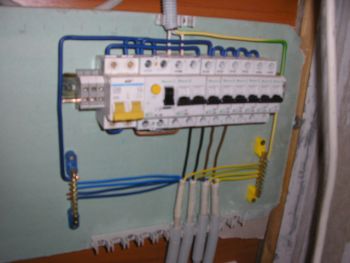

Фото подъездного щитка

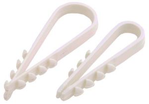

Вообще, в природе есть клипсы и для крепления кабелей :)
и дюбельхамуты, мне очень понравилось крепить ими провода в штробах)

Планирую крепить такими скобами.
такими
какими? или я должен перейти на другой сат, что бы посмотреть? Вам лень вставить картинку скобы,
https://homemasters.ru/uploads/mont...0ca0fda1.jpg
а мне должно быть не лень шариться по ссылкам?
В потолок гвоздиком прибивать будете? :) Если вместо гвоздика можно ввернуть саморез, то вполне можно и так, мое предупреждение учтено (хотя, судя по картинке, саморез даже 4 мм порвет эту скобу, а искать еще тоньше - так и для бетона самый тонкий бур лично у меня 5 мм, и не всякий дюбель влезет).
Хотя я все равно за гофру - там в одну дырку можно прикрутить 1 клипсу, а к ней по бокам прицепить еще одну-две, если ведется сразу несколько кабелей (а такое сплошь и рядом).
PS У меня раньше такими скобами антенный кабель к деревянному плинтусу был прибит :)
Одним паьцем загоняется в отверстие и не вытаскивается) Иногда необходимо немного подстучать молотком. Чтобы извлечь уже прикрепленный провод, приходилось перекусывать хамут кусачками и плоскогубцами вытаскивать получившиеся половинки.
