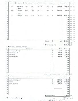

А @Проворов Дмитрий, сколько бы взял за такой монтаж?
Взял бы по прайсу, который хоть и разрабатывал я, но утверждался и редактировался все же директором.
900 руб за квадрат (сюда же отлив и подоконник) + 360 р/пог. (если ширина откоса до 500 мм, если откос более 500 мм, то 440 за погон) ну и за сбивание штукатурки 1500 за проем.

Т.е. @Fatal1ty, "нагрели" на монтаже раза в два. Понятно.
Пока сложно сказать. Там же еще и откосы широкие, и штукатурку сбить. Вот если бы ТС выложил расчет))
Так ему ж не сбили ничего на больших окнах.
Чего-то там еще за откосы 4к насчитано, в итоге за монтаж почти 20к... Если я правильно понял =(
Что-то не понял я, на фото ни подоконников ни откосов нет - это промежуточный вариант в ходе монтажа сфотографирован?
