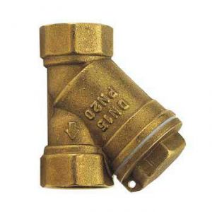

Я спрашивал не про дальше, а про то, что до фильтров. Там как минимум должны стоять фильтры грубой очистки,  прмерно вот такие
Так вот, если есть, то откручиваем крышку, там сеточка, ее промываем.
Фильтры, что на фото, там колба откручивается, внутри тоже сеточка, ее тоже промываем. А еще лучше прокипятить сетки на медленном огне в кока коле))
Это минимум, что можно сделать

Странно, перед счетчиками должен стоять фильтр.
Колба скручивается ключем? После установки назад требуется использование льна (пакли), фум ленты
На фото не видно, там внизу может быть место для ключа. Если нет, разводным "газовым" ключем. Только очень осторожно, что бы не свернуть ничего.  Там резинка, поэтому никакого льна не надо. Закручивать руками, потом довести слегка ключем. Не перетяните.

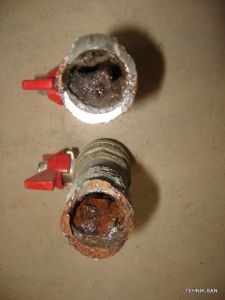

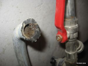

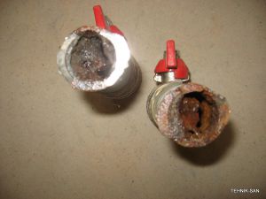

Причина скорее всего в том, что от стояка до входного крана трубы изнутри полностью заросли отложениями.
Что порекомендуете сделать в моем случае?
 При открытых кранах постучать маленьким молоточком по стальной трубе до крана и вытряхивать мусор из фильтров.

то  зарастание труб как раз и есть наиболее вероятная версия.
... постучать маленьким молоточком по стальной трубе до крана
