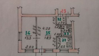

post-98921-0-36340800-1424613050_thumb.jpgОчень нужна помощь!!! Решили снести стену между кухней и залом (хрущевка, кирпичный дом, верхний этаж) Переживаем а можно ее сносить потолок не рухнет sadd08008.gif Дом 60 года постройки. Кто сталкивался с таким вопросом подскажите или может есть другой вариант
Спасибо за ответ! Переживания собственно из за того что перекрытие деревянное (потолок) а дом 60 года! Она (по плану ) не несущая но может такое быть что потолок держится и на ней в том числе ???
может быть, что потолок только на ней и держится, мы же не знаем состояние ваших потолков
