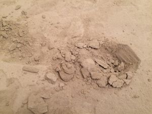

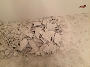

Сегодня во время шлифовки (пригласили упомянутого человек с пром. шлиф. машиной с пылесосом, не относящегося к тем, кто делал пол), хотели лишнее отшлифовать. Все бы ничего, но обнаружилось, что слой верхний (позже уложенный 1см) легко отлетает (фото "кучек" прикрепила). Решили продолжить отделять этот слой (перфоратором(?)), чтобы проверить прочность, и он просто легко за пол часа отколупался на куски! А под ним - старый, РЫХЛЫЙ слой (уложенные первоначально 5 см). Фото добавила. Слой слишком рыхлый и не надежный. Кто шлифовал и отколупывал сказал, что это не нормально. Пылищи было немерено даже с пылесосом. По словам рабочего, это гипсовая пыль. На фото видно, что поверхность с белым налетом (гипс?), который кусочками остался где-то на поверхности пола, где-то на кусках верхнего слоя. Возможно, с водой перебарщили, и вымылось всё? расслоилось?

Сейчас обстановка такая: в комнате несколько огромных куч верхнего слоя. Старый, рыхлый - лежит. Сейчас в комнате парилка, образуется конденсат на окнах (так у нас раньше высыхал 2 недели пол после второй заливки, потом все прошло). Мы решили ничего больше не трогать. Планируем делать экспертизу и потом все демонтировать (на помойку - около 2 тонн материала) и делать заново, используя бетон - чтоб наверняка и на века :idiot: (чтоб никогда не трогать больше этот пол). Но хотелось бы услышать еще мнения, нормальный ли у нас пол? Может, на экспертизу деньги выбросим только и пол из этого материала такой и должен быть? Вот чёт мы ступили и доверили мастерам выбрать материал. Он должен так крошиться? Там на фото перфоратором прошлись насквозь до изначальной поверхности и отверточкой поскребли. Верхний 1см слой прочнее как бы нижнего толстого...

Скорее всего это результат передозировки воды.
