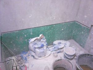

санузел у меня это сантехкабина (стены у нее не очень ровные по этому буду штукатурить их ротбандом)
трубу канализационную закрою гвлв

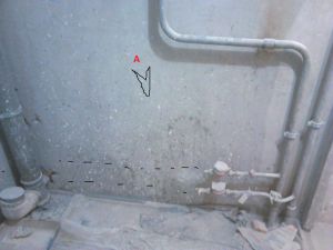

я планирую спрятать трубы в стене ,думаю штробить вопрос (№1) штробить нужно на глубину 4 см а сантех коробка 6 см, не будет ли чего худого если штробить (штробить буду стены А и В приблизительно как линии)?

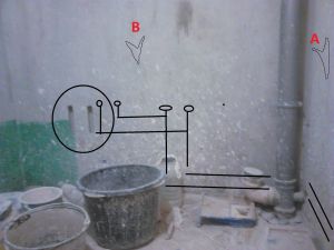

вопрос №2 что это за пазы которые кружком обведены, для чего они?
Планирую стиралку поставит(№3) для нее наверно придется штробить стену С (а может лучше под ванной что сделать, посоветуйте)

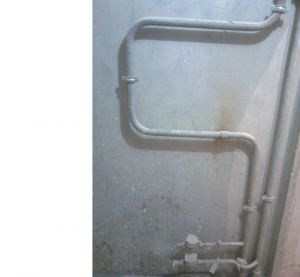

Трубы у меня у входа ,планирую после того как полотенцесушитель поставлю заделать гвлв  , толко вот не решу когда гвлв ставить до того как дверь поставлю либо потом (№3)(дверь что-то не охото ставить до плитки, дверь планирую в самом конце, или сразу поставить после штукатурки)?
горизонтально  нельзя, стену практически насквозь пропилите
скорее всего для труб к смесителю,  ванная ставится впритык  а смеска над ванной,  не в самом же корыте делать отверстия подвода воды
Сантехкабину штробить нельзя вообще. Рискуете получить существенные разрушения. У Вас два варианта:
1) Спрятать все трубы под ГВЛВ (но тут существенный минус в том, что потеряете драгоценные квадратные сантиметры площади санузла);
2) Подойти к вопросу кардинально: снести сантехкабину (если конечно она отдельная и ненесущая, и конструкция дома вообще позволяет это сделать), и выстроить заново из блоков толщиной 80-100 мм, и трубы прятать уже в них.
Ротбандом в санузле штукатурить можно, но не желательно. Штукатурку в мокрые зоны лучше использовать не на гипсовой основе, а на цементе. Оптимально (по соотношению цена/качество/трудоемкость) штукатурить пескобетоном марки М-300.

Не совсем я понял из Вашего описания про расположение труб стояка: они справа от входа в санузел? Неплохо было бы, если б схематично набросал план расположения оборудования санузла и выложил его здесь. Тогда можно было бы посоветовать более предметно.
Очень желательно будет нарисовать Вам для себя схему водоснабжения, и лучше с привязкой к месторасположению всех водорозеток.
И не забывай про электропроводку: ведь даже для стиральной машины нужна розетка, и по необходимости: для посветки зеркала навесного шкафа над раковиной умывальника, питание вытяжного вентилятора (при его наличии, + его выключатель если нужен именно в ванной), для системы защиты от протечек (при ее наличии), для подсветки внутри сантехшкафа (при его наличии), розетку для водонагревателя (при его наличии), розетку для фена/электробритвы. Не забудь заложить проводку под освещение, с учетом расположения лампочек. Определи место для электрораспредкоробки.
Ваш вопрос №2 про пазы непонятен. Вы по идее сами должны это знать, если демонтаж старых труб делался при Вас (стоял ли там смеситель). Или это у Вас новостройка (непохоже на новостройку, по-моему), или Вы купили квартиру только что, и в ее санузле уже было такое состояние, как на фото?
это новостройка, про штробы 4 см это я зря 2 см  (полипропиленовую трубу хочу спрятать),
но вот озадачили что нельзя эту сантехкабину штробить,
что теперь делать не знаю (сносить точно не вариант) буду как-то прятать за гвлв
