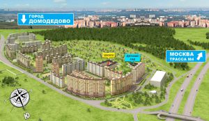

Подмосковье, юг Домодедово. От среднеоживленной трассы М4 Дон до дома - метров 900-1000, но между трассой и домой расположено еще несколько домов, которые (надеюсь) достаточно экранируют от шума.

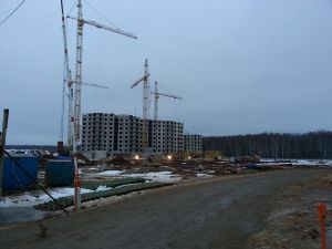

На данный момент в выбранном корпусе построено 9 этажей из 10, в соседних - 7-8 этажей из 12. Позже вокруг будут строиться еще несколько домов (видно на общем плане).

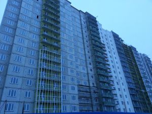

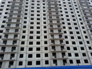

Сам дом на сегодня выглядит вот так:
Конструктивно дом - 3 корпуса (10, 12  и 12 этажей). Сверху есть еще технический этаж. Квартиру выбрали на последнем, 10-м этаже 10-этажного корпуса, хотя еще есть вариант с 6-м этажом.

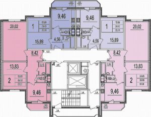

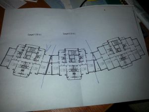

Планировка квартиры вот такая (речь идет о симметричных двушках):
 post-28393-0-67875800-1421527635_thumb.jpg[/size]
На менее понятной фотографии обсуждаемый корпус - слева, видно, что левая квартира боком выходит на улицу, а правая - на соседний корпус, причем у квартиры соседнего корпуса есть глубокая клиновидная лоджия и узкая клиновидная кладовка:

Дома панельные, плиты перекрытий (по словам консультанта) отлиты сразу по размерам помещений, то есть опираются на стены, рустов нет. Снаружи дома обшиваются минватой (каменной ватой? - не запомнил) и оштукатуриваются:

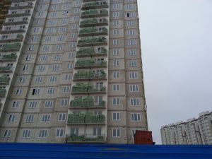

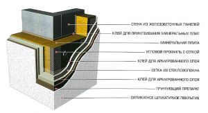

Основное преимущество домов серии *** - теплосберегающая «бесшовная» технология отделки фасадов, которая подразумевает закрепление по наружному контуру стеновых панелей минераловатного утеплителя и нескольких слоев декоративной штукатурки. По расчетам Научно-технического центра по сертификации конструкций и энергоаудиту, такая отделка до 30 % повышает теплоизоляционные свойства внешних стен. Кроме того, высокое качество поверхностей железобетонных изделий позволяет осуществлять внутреннюю отделку одновременно с монтажом фасадов домов. Именно поэтому здания возводятся в минимальные сроки, а квартиры с полностью готовой внутренней отделкой предлагаются по цене новостройки без ремонта.
 По проекту стена выглядит так:

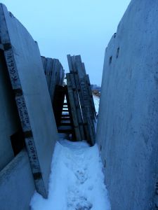

На местности это выглядит так:
Сами панели стоят просто на улице. Вряд ли с ними там что-нибудь случится, тем более за недолгое время, тем более в нынешнюю теплую зиму?

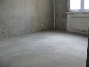

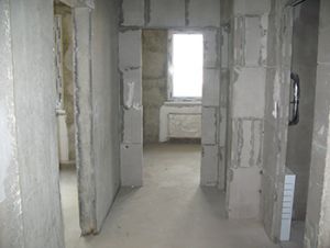

Квартира выбрана без чистовой отделки, но с черновой отделкой под чистовую. Отказаться от стяжки, электрики и разводки воды нельзя, они будут по-любому. Обещают идеально гладкие и ровные полы, стены и потолки, разведенную электрику без фурнитуры, установленные и подключенные радиаторы (разводка отопления - в стяжке), разведенный водопровод (трубы и канализация разведены до места установки потребителей и заглушены пробками, установлен полотенчик), двухкамерные окна, установленные электро- и водосчетчики.
Цитата:
В квартирах без чистовой отделки предусмотрены:
1. Окна: двухкамерные стеклопакеты из ПВХ-профиля, с фурнитурой, установленные подоконники.   Откосы – места примыкания оконной рамы к стенам с внутренней стороны – герметизированы.
2. Стены и потолки идеально ровные – удалены наплывы, проведены зачеканка и перетирка швов между ж/б плитами.
3. Выровненные полы. Для создания ровного напольного покрытия выполняется цементно-песчаная стяжка.  В ванных и туалетных комнатах, а также на кухне можно сразу укладывать керамическую плитку. Полы ванных комнат покрыты слоем гидроизоляции.
4. Двери: входные металлические.
5. Балконы покрашены водоэмульсионной краской.

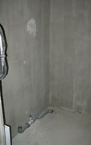

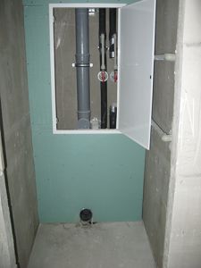

6. Выполнена поквартирная разводка трубопроводов в конструкции пола с установкой и подключением стальных радиаторов.
7. Выполняется поквартирная разводка электропроводки до точек подключения, без установки розеток и выключателей. Установлен счетчик расхода электроэнергии.
8. Выполнена поквартирная разводка водоотведения от стояка до мест подключения сантехнических приборов, установлены  счетчики расхода холодной и горячей воды. Установлен водяной полотенцесушитель.

4. Спешиал фо Алеф: планировка ведь не фонтан? Или худо-бедно, но жить можно? Сносить и переносить ничего нельзя - все стены несущие?
5. Из двух симметричных двушек одна - торцевая, вторая - на стыке с соседним корпусом, выходит не на улицу, а частично на холодную лоджию, частично - на каморку кладовку. В плане теплости стены разницы особой нет?  Правая квартира чуть-чуть теплее за счет того, что часть стены выходит на более теплую кладовку соседнего корпуса?

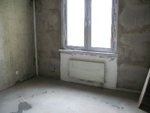

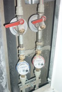

6. Если разглядели, то подскажите - стояки ГВС и ХВС из ПП? Так же как и пошлое ответвление к ПС, идущее снаружи по стене туалета? Это нормально, допустимо?

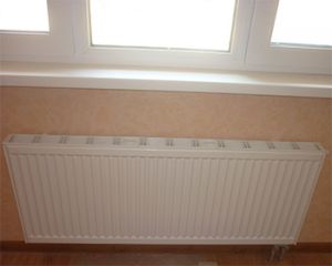

7. Радиаторы на фото - полное гуано?

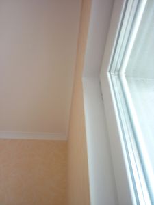

8. Такие мелкие откосы, то есть глубоко "вдавленные" окна - это как в плане точки росы и вообще, такие откосы - это мегахоршо, мегаплохо или меганикак?

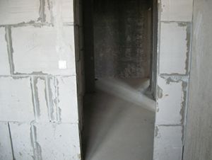

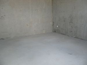

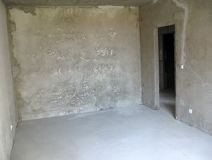

12. В панелях как на фото, где не видно заделки штроб, проводка заливается при изготовлении? Она расположена в трубах (кабель-каналах)? Можно подштробить, не повредив кабель, и перенести розетку ниже, выключатель выше и подсоединить еще хвост-другой?
поверху трубы, так проще, по монолиту горизонтально резать нельзя
такие сейчас на объекте, нормальные  но для своего котла, как с ЦО фиг знает,  железка красиво крашенная
да, окна внутрь втянули и правильно сделали,   меганикак,  лично люблю по шире, но не 60см глубины :)

перегородки скорее всего кривые  и  не сделана звукоизоляционая прослойка по периметру
10. Панелька усаживается года 2-3? При обещанных идеальных примыканиях пол-стена и потолок-стена они все равно потрескаются? Отсутствие рустов означает отсутствие трещин?
примыкания лопнут, нет рустов нет трещин

толщина и из чего сделаны межквартирные перегородки, есть у нас такой минватный домик   где несколько этажей слушают как пукают в одной квартирке,   кто купил  уже старается продать
также что с со стяжкой, нету звукоизоляции  тогда хотьба по плитке этажом выше  превращается  в барабан  этажом ниже

Почему правильно окна втянули внутрь?
в доме нету четвертей   как в кирпичном,  сама панелька не толстая  и чтобы не промерзало,  точка росы была сдвинута
худо-бедно да. Сносить-переносить даже если бы было можно,то толку от этого 0. О качестве жизни в таком пространстве можно говорить только зная запросы ,ну и планы на будущее.

. Оминваченная и оштукатуренная панелька - как она по сравнению с обычной панелькой, кирпичом и монолит-кирпичом? Теплее и без сквозняков и стыков панелей по сравнению с обычной панелькой, но хуже кирпича и монолита-кирпича? Случается ли, что минвата отклеивается от панели, а штукатурка отслаивается от минваты?
В бутерброде роль утеплителя доминирует, т.к. он имеет самое большое термическое сопротивление, поэтому, будь то кирпич, бетон ит.д, если они оминвачены, решающее значение будет иметь толщина утеплителя. Их дополнительно фиксируют "зонтиками". "НЕ отслоится ли" - это вопрос качества работы. Фасадное утепление минватой с силикатной краской - наилучший вариант с точки зрения влажностного режима ограждений, т.к. силикатная краска обладает высокой паропроницаемостью, а у минваты она вообще самая высокая из всех стройматериалов (близка паропроницаемости воздуха). Силикатная краска - гидрофобна и водонепроницаема, поэтому предотврати отсыревание утеплителя.
Они должны стоять не глубже точки росывлажности воздуха в помещении. Тут они стоят не только не глубже, но и совсем не глубоко. Скорее всего это связано со строением плиты (так расположена четверть у проёма + толщина  утеплителя) вот так и зделали, ну или обычный плод бальной фантазии архитекторов. Короче ничего страшного, зато этих дурацких цветов на подоконниках не будет :)
В каналах это в монолитках, в бетонных плитах обычно есть заводская штроба, глубокая, причём диагональная,и есть полость в потолке. Мне встречалось так. Хотя, возможно, всё зависит от конкретного ж/б комбината.
Я мог неправильно запомнить или консультант мог неправильно сказать, но вроде в этих дома каморка с лифтовой начинкой находится не на техэтаже, а вынесена в отдельное помещение на крыше. Пока что крыши нет и искать глазами ее бесполезно. Сам я на такие вещи внимания не обращал, а вот вам доводилось встречать такое расположение лифтового мотора и прочей механики? Если да, то как в таком случае в плане шума и как вообще лифты и их электрическая и местами электронная начинка реагируют на летнюю жару, зимний холода и промежуточную сырость? Постараюсь уточнить производителя лифтов, но обычно у стоят ОТИС или кажется какие-то Мытищинские.
Насчет точки росы -  я за эти годы вроде примерно понял суть, но до конца в этом вопросе для себя не разобрался, поэтому еще раз, для гламурных гуманитариев: окна на картинке поставлены некрасиво, но правильно? Откосы и подоконник узкие, но откосы промерзать и цвести не будут?
Диагональная штроба - это конечно прощай все то, чему меня учили вы, делать все строго горизонтально и перпендикулярно :)
Зонтиков, крепящих минвату, на фото не видно :( Хотя мужики, ползающие по фасаду, чего-то сверлили перфоратором, но для перфоратора на стройке много дел, а вот зонтиков не видно. Я правильно понимаю, наихудший вариант - это плохо заделанные стыки между панелями в расчете на то, что все равно все скроется минватой и штукатуркой, штукатурка может треснуть, минвата через трещины и щели может намокнуть и практически не высыхать, плодя сырость в стыках и соответственно углах и разводя грибок, а может и вообще пластом отпасть от стены? Или такого апокалипсиса обычно не случается и ограничивается чем-то одним из перечисленного? Если фасад просто потрескается, облезет и пойдет пятнами, то плевал я на это с высокой колокольни, а вот если это отразится внутри квартиры...
