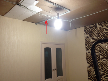

Господа, есть проблема. Живу в 2-х этажном 8-ми квартирном доме 1949 года постройки, квартира моя, в том смысле, что я собственник квартиры. Этаж первый. Сейчас начал делать ремонт, в одной комнате потолок прогнулся (не от того, что я начал ремонт, он в таком состоянии уже давно, с момента покупки квартиры), самая нижняя точка провисает на 16 см. Вопрос вот в чем - я сам должен решать вопрос с перекрытиями, или всё таки это обязанность ЖЭКа? могу я обратиться в ЖЭК с требованием устранить это провисание? чем я могу подкрепить свое требование - законы какие-нибудь, еще что-то...

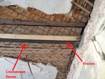

ЖЭК, на удивление, очень быстро раздуплился, пришли составили акт и с понедельника шуршат... не так активно, как хотелось бы, ибо для меня это бесплатно, но потолок приходит в норму, нужно будет руководству коньяка занести...

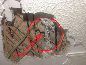

что было на самом деле - сломалась несущая балка, как указали в акте - на месте перелома был сучок, т.е. балка была с браком изначально...
вот так вот...
Расскажи что делали и чем всё закончилось.
еще не закончилось, но результат есть... они поддомкратили балку в месте прогиба и вставили уголок на всю длину балки... по фото должно быть понятно...
уголок,  забавно,  вот только по сопромату  уголок много не удержит  в таком положение,  т.е. усиление так себе
Позвольте с Вами  не согласиться.
Уголок пристрелен к балке и работает только на растяжение, а балка как несла основной вес так и продолжает его удерживать.
вы первую фотку гляньте балка треснула, уголок теперь и балку держит  помимо всего
