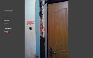

Здраствуйте мастера квартирных ремонтов. Очень нужен ваш совет по отделке арки у входной двери. Начну с того что при покупке вход двери она оказалась больше, расширил проём, вставил дверь, все хорошо. Пришло время заделывать угол. С правой стороны не так много, просто зашпаклюю и нормально будет. А вот слевой стороной Вопрос. Там надо больно толсто заделывать. пришурупил на саморезы проволоку и стал цементно-песчаной смесью выравнивать. Половину сделал, а потом задумался. Посильнее кто-нибудь дверью хлопнет и отпадет все. Появился у меня вариант по поводу пены монтажной. Кстати, далее после заделки угла планирую пластиковыми панелями отделать арку, приклеить. Спасибо
Если армировать сеткой,правильно подготовить поверхность и отштукатурить,то отвалиться не должно. А вообще,если планируется отделывать панелями,то проще было прикрутить деревянный брусок нужных размеров.
1. Штукатурка по сетке в 2-3слоя , каждый зачёсывая зубчатым шпателем.
2. Гипсокартоном (или приклеить или на профиля)
3. Проложить пенопласт.
Есле планируйте панели, то тогда вообще не надо ничего штукатурить. Просто выставляют профиля.
Пластиковые панели на входной двери долго не прослужат, они хрупкие. Лучше использовать МДФ-панели или мебельное ДСП, или ламинированное МДФ. Во всяком случае цвет можно подобрать к двери точнее. Во вторых, если из вышеперечисленных материалов сделать доборы прилепив их к коробке, не доходя до двери 2-3мм, то получите второй притвор на двери. а в эти 2-3мм вклеивается уплотнитель. Красивей и практичней. Если использовать панели МДФ, то их лучше использовать в два слоя, для придания жесткости в местах пустого зависания панели и для приклеивания уплотнителя. Наружний угол обноситься пластиковым уголком, опять же в цвет панелей-доборов.
