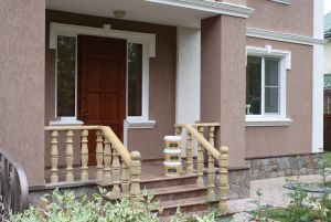

Могу сказать по опыту, мы брали короед от Decorazza готовая смесь и даже заколеровали в коричневый цвет был. Все отлично, нам сразу привезли все три слоя, грунт ГП нанесли подождали 24 часа, потом заколерованный с кварцем подлоку нанесли тоже прождали 24 часа, затем сам материал, все отлично.
