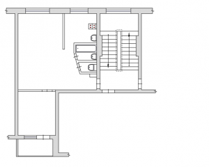

По вашему описанию мне представилась ванная комната как в хрущевке с раздельным санузлом или в брежневке (как на фото).
Не думали о том, что о такую плитку в зоне ванной (и тем более панно) можно пораниться, неостарожно задев рукой, повернувшись в тесном пространстве?
Страаная логика, что кого-то смутит однотипность стен, когда речь о микроскопическом помещении. По-моему в такой ситуации следует выдумывать дизайн исходя из потребности зрительного расширения пространства путем упрощения его восприятия. Пока по описанию того, что вам хочется, складывается ощущение, что получится шкатулка со всякой всячиной.

Планировка немного другая, стены под прямым углом идут:
@webbrunetka,
Суть планировки ясна, как говорится, чего изволите, раковину или машину стиральную)

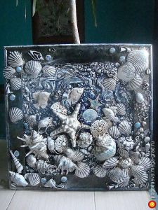

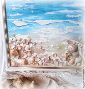

Если очень хочется, то можно сделать из гипса. Для этого в воду затворения нужно добавить гидрофобизатор. Он понизит водопоглащение. А после отделки покрыть поверхность водным лаком или воском. Мы делали пано в морском стиле.
@Александр Андреевич, Большое спасибо за совет по материалам! А не посоветуете конкретные марки гипса и гидрофобизатора? И какое соотношение примерно должно быть компонентов в смеси? А после затвердевания смеси в виде камня не стоит еще раз пройтись гидрофобизатором? Может грунтовкой глубокого проникновения?
Пано делали из натур.материалов или из смеси какой-нибудь? Чем приклеивали детали на основу?
