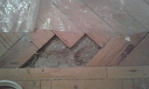

В квартире,куда планирую переезжать на полу в гостиной неплохой паркет. В комнате идет ремонт(штукатурка-шпаклевка-покраска)-решила паркет не трогать. Перед штукатуркой рабочие вынули плинтуса(старые,деревянные). Пока еще не решила,что с ним делать выбросить на помойку или обратно их установить. Прораб говорит,что такие широкие плинтуса я уже больше не найду и лучше их не выбрасывать.
Но меня волнует следующее,во время штукатурки,прямо у входа в комнату отвалились две доски паркетные,так и не выяснила в чем причина,то ли паркет старые,то ли рабочие постарались,либо уронили мешок,либо еще что. Скажите,спасти эти во досочки можно? приклеить? Или бесполезно? Может все дело  в паркете и он не так совершенен как я думаю? Или рабочие постарались?

фото прикладываю
Судя по фрагменту пола на фото, не вижу смысла пытаться его реанимировать. Паркет порядком изношен, лак потёрт клёпки (дощечки) расшатаны, щели между ними. Неудобно с таким полом будет жить. Грязь, пыль будет забиваться в щели. Влажную уборку нормально не провести. Не любит паркет (особенно в таком состоянии) сырости. Привести его в приличное состояние - шпаклёвка, циклёвка, лакировка - довольно дорогая и небыстрая работа. Уложите поверх ламинат или линолеум, и радуйтесь жизни. :) Кстати, если утерянные дощечки дороги вам как память, поищите их в мусорных мешках. Скорее всего работяги в мусор их сгребли.
