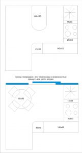

У Вас очень интересный вариантик - наполовину стекляный угол и основательный. Они уже все Вам продиктовали: угловая кухня под общей столешницей и все-таки войдет холодильник. Вероятнее всего как завершение кухни у входа.
Про перепланировку в ипотеке - я такое делала. Просто добавляется запрос в банк с показом банку копий проекта и экспертизы. А после получения разрешения банка его подшивают к проекту и заявлению на согласование. А после выполнения согласованного проекта и замеров БТИ получаете от банка втык за каждый см2 на который вы обесценили ликвидное ранее имущество и повышение ставки страхования. Если площадь изменится хоть на один см - вам придется переделать все правоустанавливающие документы на квартиру (в любом случае) и внести изменения в кредитный договор.
Вернемся к плану. Обязательно ли Вам делать вход к родителям в углу? Если сместить его к центру, то угол кухни становится удобнее для размещения там стола для обеда. Проход почти диагональ. А перегородка может быть не только стационарной, но складываемой - и этот угол очень подходит для такой цели. Можно даже 2 торцевые чпсти сделать стационарными, а внутренние монтировать как купе со сдвигом за стационарные.

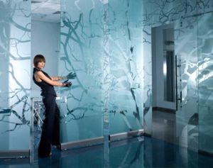

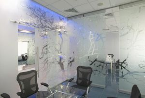

Перегородки можно декорировать как цветом, апликациями, так и возможностями. Чтобы свет проходил в кухню - придется жертвовать уединением. И, насколько я помню правила - стационарная перегородка все рано никому не согласуется. Подумайте о перемещаемых стекляных панелях. Или не стекляных. Их и согласовывать не придется. )))
Можно декорировать стенку детской симметрично рисунку на стекле. Дом, дерево, ... любой симметричный рисунок на Ваш вкус (Можно добавить зеркальные элементы. Поройтесь в инете. Удачи Вам!
