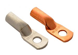

Здравствуйте, делаю розетки на кухне, из одной 4 штуки хочу сделать. Провод алюминий 4мм2 , удлинять буду медью 6 мм2 (автомат на 25 А), есть много видов соединения но план таков, покупаю электропасатижы (зачистка + обжим), и кабельный наконечник для алюминия и меди, обжимаю и шурупчиком через шайбу соединяю.
Розетки шлейфом буду делать землю также клемма к клемме и через шайбу к алюминиевой клемме земле.
Проще и аккуратнее наращивать через обжимные гильзы.
