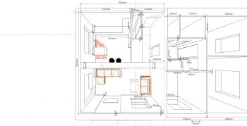

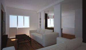

Покритикуйте перепланировку
Любопытно узнать несколько вещей:
1) это согласованная перепланировка?
2) Из чего строение?
3) вы снесли кусок стены кухни слева от входа и расширили проем в помещение напротив? 2 простых плана в одном ракурсе были бы удобнее. Тем более задействовано не все помещение.
Наверно, лично для вас сделать из отдельных помещений проходной двор имеет значение, тут каждому свое. Но по-бабски спрошу. Торец встроенного шкафа напротив выхода с гостиной не кажется самопалом?
А кухня так и не стала студией.
Если это еще не сделано - обратитесь к архитектору и дизайнеру. Это разные люди. Сейчас все так сыро - недоработанная идея объединенного пространства, нарушенные пропорции и не понятно зачем огород. Я бы предложила совсем удалить стенку между кухней и гостиной и поиграть в лофт. Но, опять таки что за дом, можно ли там вообще что-то двигать.
Изменено пользователем Simona2013

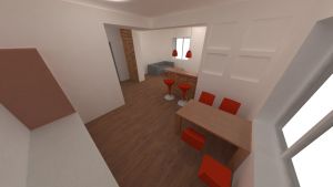

Если не затрагивать технические моменты возможности такой перепланировки: то что вышло - мне нравится, получилось создать ощущение пространства, но и сохранить четкое зонирование. Смысла делать студию я не вижу, если честно. Единственное что вызывает сомнения - наличие барной стойки и обеденного стола рядом. Возможно есть варианты интегрированного решения, хотя все индивидуально конечно.
Про мсамопальный торец шкафа - мне показалось, что там предусмотрен торец в строительном исполнении, почему самопал тогда?
@konstsch, мест для хранения в других уголках квартиры Вам достаточно? В проекте только открытые полки в гостинной и не особо огромная кухня - куда посуду дените и прочее бархло, что может пригдиться в гостинной?
Прикрепленные изображения в первом посту не смотрите, они не в тему(смотрите только встроенные в пост).

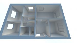

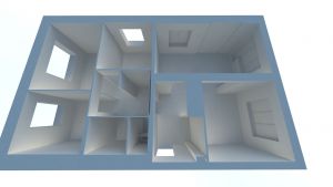

Дом панелька, серия которой распространена только в нашем городе и нигде более.
По центру квартиру проходит капитальная стена, делит квартиру на приватную и общую зоны.
Стены полностью сносятся,- перегородки гипсолитовые 70мм. Согласование начну с 10 февраля.
Стенка между кухней и гостиной нужна для расслабления человека находящегося на диване,
человеку не комфортно когда спина не защищена.
Общая площадь получившегося помещения порядка 40 кв. м.
Еще хотел сказать что на картинках не полная обстановка, а фактически стены с основными элементами зон.
Поддерживаю эту мысль.

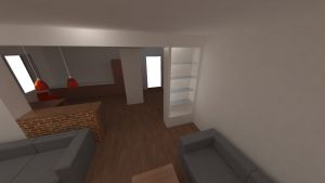

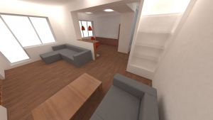

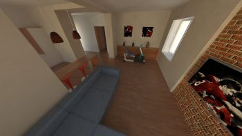

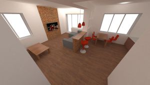

А балка между кухней - гостинной и кухней - прихожей - это визуальное разделение пространств и их усложнение?

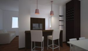

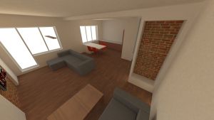

отделка ниши под кирпич мне нравится, сам фанат этого материала, но в отделки барной стойки в том виде, в котором это сейчас - мне кажется лишним. Со стороны гостинной стойку лучше сделать продолжением стены, дабы это смотрелось единой конструкцией. Может добавить кирпичей на заднюю стенку ниши с открытыми полками?
Балки как я считают зонируют помещения.
Ваши предложения оформил на картинках, скорее всего соглашусь с ними.
Балки, как я считаю, зонируют помещения
при высоте потолков 260-270 открытое пространство будет восприниматься не так,как раздельные помещения,массивные балки (особенно та,ширину которой задаёт шкаф в прихожей) будут "давить" .Нет лёгкости. Зонирование лучше делать по вертикали цветом,фактурой отделки. Хорошая ,в принципе ,идея открыть пространство ,на мой взгляд, не удалась из-за стереотипного подхода - мебель "ползает" вдоль стен, барная стойка грустная,столовая зона тоже "сели-поели-встали-ушли" . В итоге то,что по идее могло стать хорошей кухней-гостиной ,ею так и не стало,при этом потеряв преимущества раздельных помещений.
именно то что хотел.
высота потолков 280см.
спасибо за отзыв

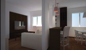

Про заднюю стенку ниши с полками - я подразумевал не обратную сторону стены, на которой ниша расположена, а стенуку в нише со стооны зала. Грубо говоря: стена в которой ниша с полками - белая, откосы у ниши белые, а за полками кирпичная стенка. Про ваш вариант с обратной стороной стены не думал
Вот так?
именно!
Ну для того чтобы теме кирпичной ниши с телевизором подиграть. Да и подсветка в нише красиво будет смотрется на рельефной стене)
подскажите как может выглядеть не грустная барная стойка?
В строительном варианте была отдельная прихожая с дверью не напротив шкафа, а если нарисовано на схеме верно, его место сбоку. Прямая дверь-дверь его не трогает. И из гостиной видно немногое. Со сносом стены в гостиную этот торец становится главным притягивающим объектом. Конечно, это все схема и реальное оформление по иному подает пространство. Но ведь просили не дифирамбы, а покритиковать. )))) Как я понимаю, чтобы найти максимально интересное решение и выявить возможные минусы. И совет отодвинуть мебель от стен всецело разделяю. И сомнения по кухне тоже. Стол хорош если им пользуются. И стойка тоже. Я видела стойку демонтированную потому что хозяевам было неудобно лазить на такие стулья. Хотя картинка была хороша. А с появлением лезущего и регулярно роняющего эти стулья ребенка и бабушки нормальный стол стал насущной необходимостью. С другой стороны я делала дом знакомым: кухня с низкой стойкой на двоих (у детей уже свои семьи), а огромный стол из массива... в бане! Именно там собираются с друзьями, именно там печь-гриль, посуда и винный шкаф. В их кухне кроме хозяев никто и не бывает. :hi:
Там же пространства не так много... Что бы Вы могли отодвинуть от стены?
отодвинуть от стены

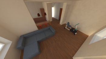

не надо так буквально воспринимать.Имеется в виду организация пространства,создание зон отдыха,столовых зон и т.д. Иногда достаточно даже на 30 см или полметра отодвинуть тот же диван от боковой стены,чтобы чётче обозначилась гармония в расстановке мебели. Второй диван (двойка) тоже не должен сиротливо  жаться в стене,не надо бояться пространства за его спинкой -там вполне могут разместиться,скажем,торшер и (или) книжние полки .Про остальное говорить без плана с размерами бесполезно.
добавил
например так...
такой вариант мне не нравится такое чувство как окно на волю.
Можно Вас попросить уточнить о чем вы говорите и про какой шкаф?
Столом пользоваться будем это точно, стойкой реже но то же будем.
с этим я с Вами абсолютно согласен. но даже если его немного отодвинуть от стены, то вход в гостиную зону будет не удобен, я вообще изначально хотел поставить туда велотренажер и гонять смотря в окно.
все верно так и просил ибо от друзей кроме как: "О круто! Давай ломай стены, приглашай на обмывку", не дождешься.
