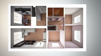

Покритикуйте перепланировку

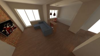

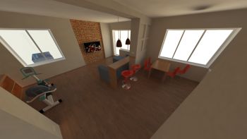

немного обновил цвета:
смущает прилегание стелажа к балконной двери. Может стоит оставить там пустое пространство, опять же, некуда девать шторы, если они будут.

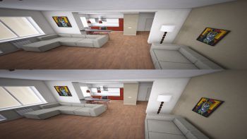

ну а это баловство, кому интересно может на телеке посмотреть в 3Д, вертикальная анаморфная стереопара.

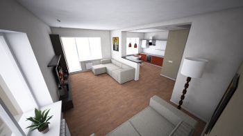

Я полностью поддерживаю вариант такой перепланировки, получилось достаточно много пространства, и при этом в квартире четко очерчена каждая зона. Главное, не бояться ничего менять, вот мы в этом году свой дом тоже немного перепланировали, теперь есть просторная гостиная и комната для занятий спортом. Уже почти все готово, остались оконные откосы установить, стены покрасить, и можно жить. И вас получится здорово, смело делайте ремонт.

Покритикуйте перепланировку.
Дом панелька

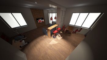

Перепланировка коснулась только зоны гостиная-кухня-прихожая? Она меня очень сильно смущает. В панельных домах возможности перепланировок очень ограничены. В них слишком мало элементов, которые можно безболезненно демонтировать или "подгрызть", расширив проемы без соответствующего усиления конструкции. Зачастую перегородки, которые не являются элементами конструкции, несущей нагрузку, выполняют роль диафрагм, не позволяющих строению сложиться, как карточный домик. Одну из таких диафрагм Вы изрядно подгрызли. Я сомневаюсь, что подобная реконструкция пройдет согласование. Но, даже если и пройдет, то, говоря крылатыми словами: "Лелик, это же не эстетично!" Более того, это недешево, ненадежно и непрактично. Жить в таком пространстве неуютно, пользоваться неудобно. Тогда возникает вопрос зачем нужна такая реконструкция? Всевозможных издержек больше, чем удобства проживания и удовольствия от созерцания, коих я, скажу честно, не обнаруживаю.

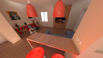

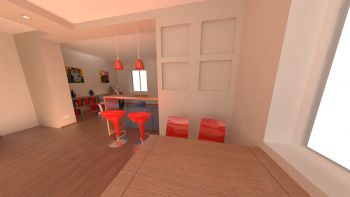

в итоге на картинке так(каждую неделю что-нибудь дорисовываю), а как в реале, то же скоро покажу
