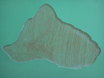

2. Какой состав применять для грунтования (для лучшей адгезии)?
Если основание сильно впитывает - то обычной проникающей грунтовкой, затем Бетоконтактом, если не впитывает - то сразу бетоконтактом. Он придаёт гладким поверхностям сцепляющиеся св-ва. И если Родбанд имеет высокую адгезию, то Волма-слой на шпатлёвку без Бетоконтакта не ляжет.  Внимательно! 1. Убедиться в отсутствии на стене слоя обойного клея он отторгает, его надо смыть. 2. Настоящий и единственно эффективный адгезионный грунт называется Бетоконтакт. Ни Бетонконтакт, ни бетоноконтакт.
Это Бетоконтакт:post-84003-0-45317600-1424204632.jpg
а это Бетонконтакт:post-84003-0-07680000-1424204693_thumb.jpg
@Александр Андреевич, ну чего ты человека пугаешь. Неужели только Фейдал делает грунтовку с кварцевым песком? Да большинство производителей наверняка имеет свою линейку, в том числе и грунтовку для гладких невпитывающих оснований, схожих по свойствам (и назначению) и по названию (чтобы легче было разобраться непрофессионалу).
Вот ролики Волмы посмотришь - возьмите грунтовку "Волма", нанесите валиком "Волма", налейте воды в емкость "Волма", засыпьте смесь "Волма", наносите кельмой "Волма" и разравнивайте правилом "Волма". Прямо хочется спросить - затворять водой "Волма"? :) Но такие комплексы неполноценности редки и в основном названия таких грунтовок крутятся вокруг лингвистической заготовки "бетон" и "контакт"? А твоя вторая картинка вполне ведь может быть от того, что загрунтованную бетонкотактом какого-нить Глимса запылили штроборезом и не протерли :)
Тут скорее всего дело в самой фирме, ведь фейдал качество даёт туды её в качель, они даже как то хвалились что их б.к. в отличие от других не размокает
В том то и дело, что кварцгрунтов полно, но только Бетоконтакт является оригинальным материалом. Я испытывал различные породии на бетоконтакт - равных ему нет, Церезит ст-19 ещё более-менее, а некоторые образцы показывали адгезию хуже, чем к голому бетону. Бетоконтакт имел наименьшее разбухание в воде, самую высокую адгезию к стеклу и алкидной краске, и, что радует, к нему адгезия была тоже выше, чем к другим аналогам. Кстати Бетоконтак один из немногих, который содержит матирующий агент и  не создаёт блестящего покрытия. Он один из немногих, где используется песок искуственного помола - это удачный зерновой состав (неокатанная, угловатая форма гранул положительно сказывается на сцепление); он содержит микроволокно.
