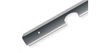

В углу каким образом лучше стыковать 2 столешницы , под 45 град. или под 90 град. ? Какой вариант предпочтительней в эксплуатации ? Общался недавно с одним установщиком, он говорит, что лучше 90 ( а может ему так проще ставить) ,аргументирует тем,что под 45 не найти стыковочную планку - ведь ее длина получается больше ,чем 0,85 метра.

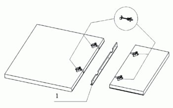

volkodav    я правильно понял, что сами стяжки никак в столешницу не врезаются ?
профиль крепиться саморезами к одной из столешниц , а стяжки не дают одной столешницы от другой отойти в процессе эксплуатации.

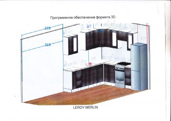

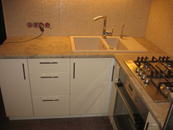

Планируется вот такая кухня.
По левой стене лучше делать целую столешницу ,а справа стыковать ?

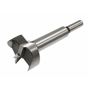

Именно врезаются с нижней стороны на глубину примерно 20мм, сверлом Форстнера диаметром 35мм. и проточки делаются под стяжной болт.post-58400-0-70996400-1424933408_thumb.jpg
Все резаные края тщательно промазываются герметиком (я использую МС-полимер)
По стыковке - главное чтобы вырез под мойку не попал на стык.
Перед окончательной стяжкой место стыка дополнительно промазываю герметиком, что выдавилось смываю растворителем.

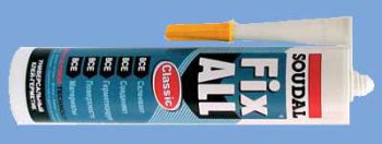

МС-полимер - а в Леруа бывает ? Что-то его там не видел.
На стене - у меня стеновая панель будет.
Купил , ценник стал конский - 345 рублей.
И главное полимер - написано внизу мелкими буквами. Если бы не помощь, не нашел. Спасибо.

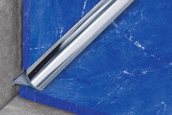

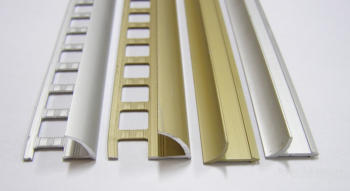

кстати да. Есть хромированные, никелированные, типа в тон релингам и смесителю   О
А фото есть ?
видел , только короткие длиной 0,6 метра, в которые угол панели ставятся.
На первой картинке алюминевые с покрытием, на второй металический(очень дорогой)
длинна кажется 270см
Они похоже,когда керамическая плитка на стене ,тк.к  расстояние  уголка большое.

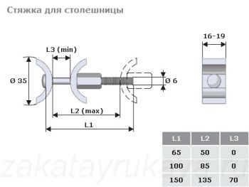

Нашел сегодня в тдм  стяжки для столешницы , а мне какой длины нужны ? есть 65 ,100 и  150 мм.
