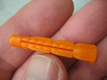

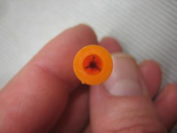

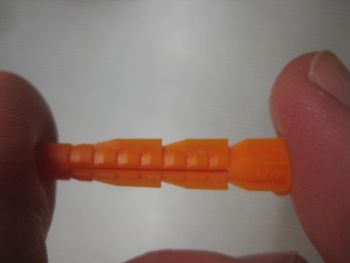

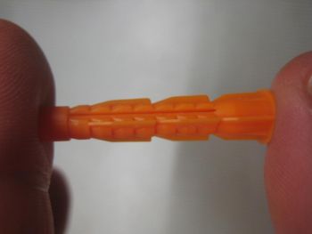

Больше года пользуюсь такими пластмассовыми дюбелями.
post-3509-0-06786200-1425036245_thumb.jpgpost-3509-0-87839600-1425036259_thumb.jpgpost-3509-0-50562100-1425036229_thumb.jpgpost-3509-0-97358600-1425036273_thumb.jpg
Называются "универсальные", хорошо идут в кирпич, бетон, в некоторых случаях в гипсокартон.
Мне они очень нравятся, по сравнению там с "шипами" и "с усиками". Основное достоинство - не прокручиваются в чуть размолотом отверстии (трёхгранная форма и зубчатые рёбра), легко  вставляются, цвет приятный :).
Пользовал от 6 мм до 12 мм - проблем не было.

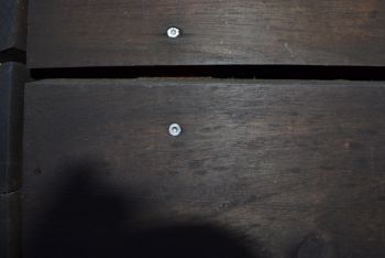

Раз уж зашел разговор про крепеж - мне в португальской Синтре, что в окрестностях Лиссабона, в замке мавров встретился вот такой крепеж
В автомобилях торксы мне попадались, но чтобы были саморезы по дереву с таким шлицом - этого я не видел.
Ну понятно, что конфирматы - это декоративная обшивка открытого павильончика, доски, кажется по деревянному каркасу.
Просто конфирматы я видел только под шестигранник.
