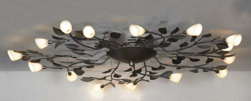

Жена перед праздником заставила снять люстру (ген. уборка у неё). Над лампочками на потолке темные пятна, наверное от температуры. Как поступить? Весь потолок красить не хочется. Если пятна закрасить, на остальном фоне будет выделяться? Или помыть как нибудь? Люстра такая, краска Евро 2.LSQ-7007-15_enl.jpg

Сначала попытаться отмыть черноту, если краска позволит. Если пятна закрашивать без отмывания или попытки их зачистить, то в зависимости от краски, пятна могут просвечивать и придется красить еще слой. А так может и одного слоя хватит. Красить полностью.
А на (извините за выражение) хрена такие люстры выпускают? Или есть защита от этого?
таки то не всегда люстры виноваты :). На люстрах написана максимальная нагрузка, последнее время обычно 60Вт. но ведь нам надо поярче:) и мы вкручиваем 75-ку или сотку. Потом и патроны плавятся и сами люстры. Но дело еще в другом. Это пыль. Нагретая сгоревшая пыль поднимается вверх и налипает в районе лампы. В плафон не въедается потому как он стеклянный, а краска пористое покрытие, посему этот пыльный микропепел забивает микропоры и начинается наслоение пепла. Как то так примерно.
