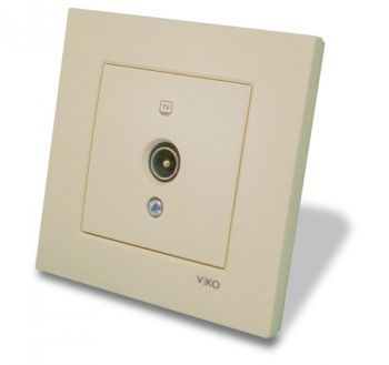

Если буквами понятнее, то просишь электрическую розетку и телевизионную розетку из одной серии одного производителя и рамку на 2 места. Ставишь электророзетку, ставишь телевизионную (разберешься, там нанотехнологий нет), надеваешь сверху общую рамку и уважаешь себя за то, что все сделал сам. В чем заключался вопрос-то? :)
Антенный проводок от телевизора к антенной розетке - из того же антенного кабеля, разъемы - мне нравятся F-коннекторы, которые накручиваются на кабель, а на них уже навинчиваются нужные наконечники; это несколько увеличивает габариты разъемов, но это так стильно, так технологично :)
Вопрос в том что меня спрашивают проходная или оконечная, какая та еще и тд.
Как выглядит штекер для этой оконечной розетки?
Изменено пользователем Nevcho
Если дальше кабель никуда не пойдет,то оконечная. Объясните на пальцах: "надо розетку,чтобы один конец кабеля воткнуть в неё,а другой конец воткнуть в телик и смотреть телепередачи. И надо кабель,который втыкается одним концом в розетку,а другим в телик". :)
Ничего не странный,обычное разъем антенный "мама",такой же как и в телевизоре. А кабель будет с разъемами антенными "папа" (штекер).

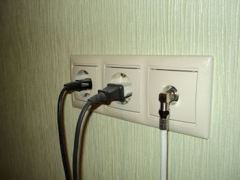

Если телевизор висит на стене и закрывает собой розетки, я бы сделал имитацию ТВ розетки.
Вариант А
1. Во время ремонта и прокладки кабеля в то место, где будет розетка, оставить побольше кабель чтобы 1,5...2м торчало из подрозетника, свернуть аккуратно, чтобы обои легче приклеить.
2. Взять любую ТВ-розетку по дизайну остальной арматуры, выдрать все внутренности, пропустить через отверстие кабель и закрыть переднюю крышку, на конец кабеля навернуть штекер.
3. Если в подрозетнике оставили короткий кабель (но не менее 3см), навернуть на него F-разъем (аккуратно и надежно), поставить муфту F-F, присоединить другой кусок кабеля 1...2м и далее по п.2
4. Если розетка не закрывается повешенным телевизором или вышеуказанный вариант кажется слишком простым и не дает потрахаться жаждущим  :) , то вариант Б
Вариант Б
1. Покупаете розетку оконечную, схема звезда, без потерь (0...3дб) желательно с цельнометаллической монолитной внутренней арматурой, которая целиком снимается. Очень хорошо если тестером прозванивается центральный контакт между входом и выходом, и не замыкается на корпус.
2. Если условия по п.1 не выполняются, придется колхозить и выламывать-выпаивать все внутренности (иногда получается оставить контакты на ТВ), припаивать перемычкой вход с выходом или опять же по п.3 варианта А. встраивать в розетку бочонок (муфту) F-F
