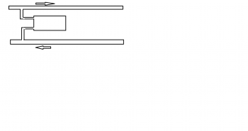

У меня идет центральная труба, и от нее ответвления на батареи. В эти ответвления и хочу врезать краны. Я так понимаю что от этого система не должна сломаться.
Если у вас нет перемычки между "ответвлениями" (на рисунке - номер 1, это и есть байпас), то ставить регуляторы вам категорически нельзя.
и перемычка должна быть меньшего диаметра чем примыкающие трубы.
У меня так. Только последняя как у вас на картинке без перемычки. То есть можно поставить везде краники, кроме последней батареи?

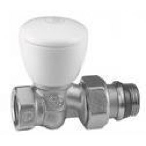

Как я знаю есть два вида таких кранов
  1. стандартный регулировочный;
  2. с термической головкой.
452_sfqmokqan-herz-RTL-pqzmij--kopiqocas

зачем 2 регулировочный на батарею ,
вполне хватает 1 , а другой шариковый.
второй регулировочный - ненужное дополнительное гидравлическое сопротивление.
