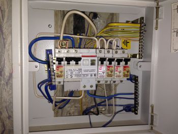

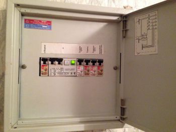

Вы ещё с "землёй" определитесь. Сделайте крупные фото старого щитка, надо посмотреть как сделано подключение.
Нахожусь в месте будущих боевых действий, фотки с полей :)
Из того что я заметил :)
- старая проводка оказалась медная, что скорей всего есть хорошо. Вводной провод обалдеть толстый :) это 10мм? Как его нарастить до нового щитка (2-3 метра)? Гильзами?Где таких гизьз нарыть, в Леруа например их не нашел.
- текущий провод до плиты тоже некислой толщины, визуально жила выглядит крупнее чем купленный мной NYM 4мм. Закралась мысль использовать его для варочной панели, но для этого его придется нарастить с обоих концов. Мысль гнать прочь или оставить?
Провод для розеток на кухне хоть и медный но выглядит явным кандидатом на захоронение, нет желания искать где он там ветвится и как. Пральн?

Да у вас в наличие "земля",это уже хорошо. Чтобы было понятнее,предлагаю ввести такие обозначения: щиток со счетчиком на площадке обозначить "ЩВ", щиток в квартире со второго фото обозвать "Щ1". Теперь еще раз уточним что планируется сделать: Щ1 ликвидируется полностью,вместо него на другой стене делается новый щиток "Щ2". Правильно?
Да, правильно. Вместо Щ1 максимум останется небольшая коробка на всякий случай для обслуживания нарощенных хвостов.

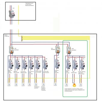

У меня получается такая финальная схема. Что неправильно?

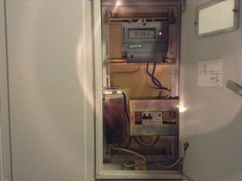

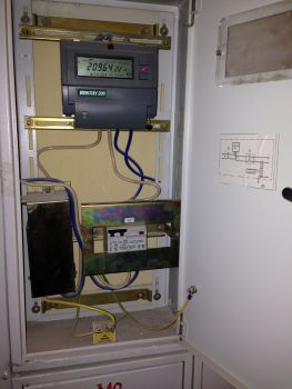

Касаемо вводного, по схеме в этажном щите перед счётчиком стоит некий рубильник, на фото я его не видел и соответственно хочу узнать где собираетесь ставить вводной 50А. После УЗО 100мА?

Пока рисую рисую новую схему чтобы токи УЗО и автоматов подравнять, а вы еще здесь :), про контакт спрошу. Я понимаю что целый провод лучше чем с дополнительным соединением. Но тянуть новый ввод 10мм от щитка все-таки кажется мне избыточным. Вы же и посоветовали нарастить провод гильзами :). И сами этим способом пользуетесь :) Я собираюсь для соединения использовать гильзы. Или для такого сечения гильзы не вариант и нужны "орехи" ?
Похоже что рубильник слева в черной коробке. А ставить в подъездном щитке автомат на 50А смысла не вижу,УЗО хватит для роли вводного автомата.

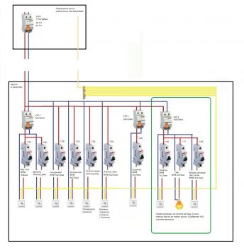

Очередной вариант схемы. Вопросы:
Сейчас в коридоре УЗО 50А/100мА. У Legrand и ABB есть на 40А и 63А. На 50А есть iEK какое то, его не хочу :) Я могу заменить то что есть сейчас на УЗО 63А/100мА? Это с электриком местным обсуждать или категорическое нет?
"УЗО 4", под ним автоматов на 42А, его можно поставить 40А/30мА, или только 63А/30мА без всяких возражений?

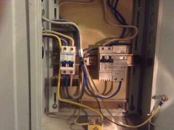

Посмотрел ваш квартирный щит - собран чуть не так как по схеме, ну да ладно. Хорошая новость - у вас две линии на свет, значит лучше сделать две группы света по 10А.
УЗО ваши - это не УЗО, а дифавтомат такой хитрый (Выключатель Автоматический Дифференциальный).

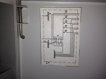

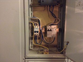

Хотелось бы как-то забраться за кожух в левой части щита - что за ним. Попробуйте снять кожух, либо просто сфотайте за ним, но аккуратно, нам электротравмы не нужны!

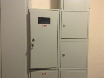

Также на всякий случай сделайте общий снимок этажного щита на фоне стены, может там слева ещё какие дверцы имеются.
По фото этажного щита не видно как стоит ВАД, перед счётчиком или после. Выключите этажный ВАД и смотрите - погаснет счётчик или нет.

Такая уж хорошая? :) До этой новости я рисовал 1 автомат на 10А, теперь нужно 2, значит УЗО точно должно быть на 63А :)
А на фото ясно видно, и в коридоре и в квартире - Устройство Защитного Отключения. Читать то я умею :)

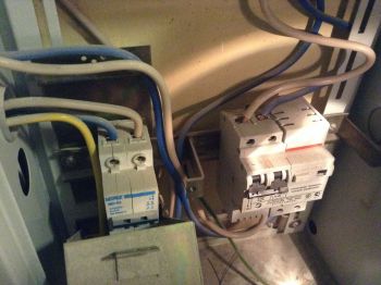

Хотелось бы как-то забраться за кожух в левой части щита - что за ним. Попробуйте снять кожух, либо просто сфотайте за ним, но аккуратно, нам электротравмы не нужны! Также на всякий случай сделайте общий снимок этажного щита на фоне стены, может там слева ещё какие дверцы имеются.
Ночная удаленная операция по фотографированию прошла успешно, наслаждайтесь, все живы :) Лично я на фото наблюдаю 2хполюсной автомат EAZ MD-63 (ужос, это наверное еще хуже чем iEK :)))) ), который являет собой главный вводной автомат.
Если отключить ВАД то счетчик продолжает моргать а дома все гаснет.
По моему моя схема продолжает быть правильной, ужасный EAZ MD-63 нужно заменить на нормальный 2хполюсной автомат 63А, потом УЗО на 63А, дальше по моей схеме. Или головокружение от успехов и все неправильно? :)
Ну вот,теперь картина еще более ясная :) : вводной автомат на 63А - счетчик - дифавтомат (ВАД). Только надо сразу обратить внимание - если будешь менять вводной на 63А,то делать это нужно с отключением стояка,т.е. с привлечением электрика из УК.
