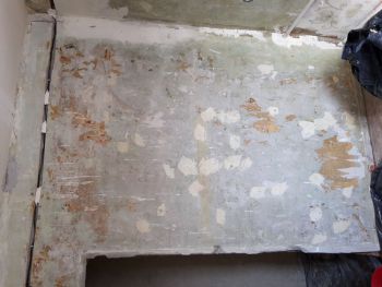

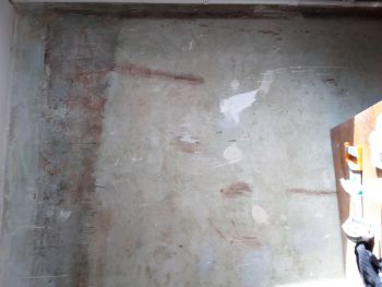

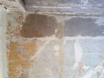

После снятия старых обоев, обнаружены такие недочеты под ними, что делать?
Друзья, небольшая ремарка: старые обои были отлично ровно наклеены и служили не один год без каких либо косяков, снимались достаточно тяжело, мы думали стены под ними обработаны по всем правилам, а в итоге обнаружил это)
 Снятием и поклейкой занимаюсь впервые, деньги нормально ушли на замену проводки, обои решил делать сам, руки из того места. Со снятием разобрался легко.
 Куски газеты даже после нескольких поливаний водой отошли очень нелегко, зеленый основной цвет будто какая то пропитка стены, то есть это не краска, а конкретно штукатурка, только зеленая, красный кверху видимо тоже и им еще все углы промазали, сверху см 20 намазано подобием побелки, но с какой то пропиткой, что ее очень сложно удалять и она почти не смачивается.
Что это по вашему и подскажите пожалуйста мне с этим всем делать? До этого краску удалил с другой комнаты топориком, здесь не выходит,  только если слой стены тонкий сдирать и то с трудом. Стена одна голый гипсолит, другая кирпич со штукатуркой.

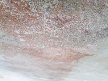

Последнее фото это результат получасовой работы по вымыванию и соскабливанию со слоем стены, в итоге сделал так немного.
газетки надо дочистить,  то что на последнем фото это уже круто зачищена стена
под обои вполне годна первая фотка
можно  прогрунтовать и пройтись шпаклевкой
всё что металлическое  или удалить или почистить и закрасить краской  алкидной , белой

вопрос вроде в том  хватит ли такой подготовки или скоблить как на 4фотке
или не так ?

Спасибо большое, прогрунтую и пройдусь обязательно. Тут еще советуют вместо шпаклевки стены газетами обклеить или ротбандом пройти, что скажете? А по поводу стены, значит большинство в старых домах делают обои на такую? То есть вряд-ли мне бы наемные ребята
скоблили ее часами до круто зачищеной?
