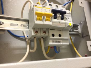

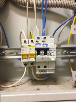

всем добрый вечер! Прошу помочь разобраться с этажным щитком. Новостройка, на квартиру по документам 10 квт выделено, квартира с электроплитой. Во вложении фото щита. Смущает автомат на 16 ампер после узо. Это нормально или нужно менять автомат на более мощный, например на 50а? Буду признателен за помощь!post-9894-0-39454400-1426993570_thumb.jpgpost-9894-0-49252200-1426993581_thumb.jpg
Это все, что есть в щитке? Если да, то похоже, что 16А это временный автомат, поставленный на отыбысь. Если правильно видно, то идет вводной автомат 50А, затем счетчик, затем УЗО на 63А и после него автомат на 16А. Его выкинуть и после УЗО ставить то, что нужно.
Только странно - похоже, что к вводному (или тому, что я за вводной принял) можно подцепить любую левую соплю в обход счетчика. И вот кстати не очень понятно, что за второй провод подцеплен к верху 50А автомата.

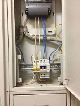

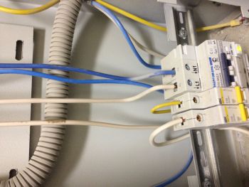

Вот еще одна фотка, на ней вроде более понятно. То, что временно можно подключиться это факт, так многие и делали пока ремонты шли. Какой лучше автомат поставить вместо 16а? На 50 подойдет? И вообще нужен ли этот автомат после узо?

Сейчас его нужно убрать и провод, что входит в него снизу (белый, фаза уходящая в квартирный щиток) зажать в левый нижний контакт УЗО (жёлтый провод на 16А автомат тоже убрать).
