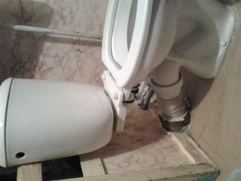

Здравствуйте. Прошу совета бывалых мастеров по деликатному "унитазному" вопросу. Ситуация такая: имеется совмещённый санузел, в который с советских времён худо-бедно вмещались ванна с раковиной, унитаз, стиральная машина с вертикальной загрузкой, да ещё кошачья парашка под раковиной. На унитаз приходилось садится сбоку, но мы к этому привыкли. Но 45 лет - слишком большой срок службы для унитаза, и его пришлось заменить. Одновременно заменили плитку на полу и под неё смонтировали "тёплый пол". Очень долго искали унитаз, похожий на старый, с "полочкой" внутри, чтобы не было брызг при использовании даже если сидеть сбоку (извините за интимные подробности). Вроде бы нашли похожий, но оказалось, что не совсем: он меньше габаритами, бачёк придвинут ближе к центру и крепится на полочке очень не надёжно - вообще практически не держится, нужно прислонять его к стене (которой там нет, а есть стенной шкаф с допотопной фановой трубой), да ещё и стульчак какой-то дурацкий, снять и помыть его - целая проблема.

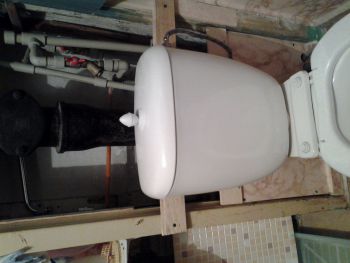

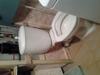

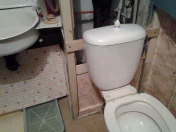

У прежнего унитаза бачёк был прислонён к большой доске (куску двери), которая опиралась на фановую трубу, и практически наполовину был в шкафу, поэтому унитаз стоял сантиметров на 15 ближе к шкафу, и между бачком и стиральной машиной было достаточно места, чтобы расположиться свободно. Теперь приходится с трудом втискиваться (бачёк прислонён к рейке, приколоченной к краям стенного шкафа).
Хотелось бы купить нормальный унитаз побольше, или хотя бы даже этот унитаз оставить, но снять с него бачёк, чтобы места было побольше. Появилась идея пристроить куда-нибудь подвесной бачёк, но вопрос: куда?

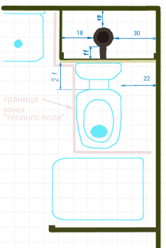

Первое, что пришло в голову - повесить на стену сбоку, но мне сказали в магазине, что придётся трубу, соединяющую бачёк и унитаз, делать с 2-мя коленами, и из-за этого будет плохо сливать.

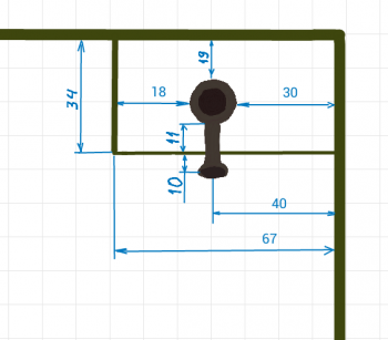

Второй вариант - пристроить внутри стенного шкафа, но посередине шкафа проходит фановая труба, и места и справа и слева остаётся по немногу.
Была даже идея - сделать отверстие в правой сенке стенного шкафа и повесить бачёк наполовину в шкфу, наполовину над раковиной, но тоже не понятно, получится ли приделать трубу с одним коленом.
Так же думали и об установке инсталляции, но тут проблема в доступе к водопроводным стоякам, которые находятся в шкафу рядом с фановой трубой, и где позже (когда законом припрут) придётся устанавливать счётчик. Кроме того, дверца шкафа всё же защищает от сквозняка когда моешься в ванной (внутри шкафа расположена вентиляция), а если делать инсталляцию, двецу придётся убрать.
Может быть кто-нибудь из мастеров сумеет найти решение этой задачки?

Прошу прощения за качество эскизов - рисовала их примитивной рисовалкой на планшете, просто нет ничего лучшего в распоряжении сейчас. И фотографии, ивините, не знаю как повернуть.
