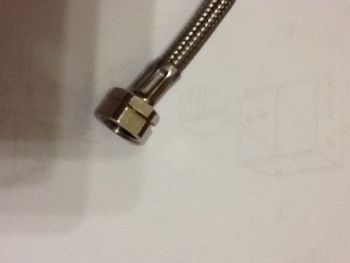

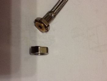

Здравствуйте! Очень нужна ваша помощь. Такая ситуация: вчера устанавливал новый смеситель Grohe у себя на кухне в итоге перетянул прижимную гайку гибкого шланга, которая впоследствии лопнула (на фото красная линия). Шланг со смесителя не откручивается, проворачивается, понятно что нужен съёмник и фирменный шланг. Но в моём маленьком городе нет никаких сервисных центров Grohe. Можно ли как-нибудь отремонтировать его ? Например, разобрать и как-то смонтировать другой шланг? Или может завальцовать отломанный конец шланга ? ну или ещё что-нибудь ? Помогите пожалуйста, уж очень жалко потраченных денег на смеситель.

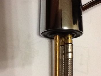

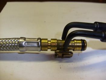

У Гроев есть смесители, на которых шлаг засунут в корпус. Чтобы добраться до маленького штуцера надо разобрать смеситель, т.е. снять ручку, картридж тогда будет доступ к штуцеру. А тянуть-крутить его за конец почти бесполезно, он и прокручивается для того чтобы избежать заламывания шланга.

Когда покупал он был последний,и как потом оказалось был некомплект,даже аэратора не было,сняли с другого грое. Но вот то, что нет прокладок для гайки я не увидел,да и не знал что они должны быть. Дома начал ставить, лента фум не помогает,течет, сильнее начал затягивать порвал гайку.Только потом уже вычитал что там должны быть сальники.Вот фото
