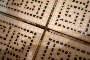

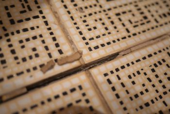

Мы сняли новую квартиру в Москве, только что после кап ремонта. Все новое, полы ламинат, в ванной разумеется плитка. В ванной не были шторки и мы ее не покупали, купили новый толстый коврик в Икее, кот со временем стал становился совсем мокрым (было не понятно почему), и тогда мы его стирали и сушили, но вот пару дней он мог так прямо лежать на плитке, наполовину влажный и мокрый. Душ при этом принимать старались аккуратно, чтобы вода на пол не лилась ручьями, стояли прислонившись к краю ванны где стена. Через примерно 2 недели обнаружили что плитка вся хлюпает, и замазка между ней потрескалась и легко пропускает влагу. Хочется понять - является ли это напрямую результатом наших действий (отсутствие занавески), или все-так плитка была сделана не качественно, или она не успела высохнуть после ремонта или что-то еще. На моей памяти, сколько раз я воду проливал в ванне, никогда такой проблемы не было, за всю мою жизнь. Плитка ее держала. Плитка при этом здесь весьма крупная.
Позже мы обнаружили в чем проблема - силикон на бортах ванны нихрена не держит. Вода течет ручьями оттуда вниз под ванну и оттуда в плитку. Причем это также объясняет почему первые 2-3 недели ничего не было, а потом началось, т.е. сначала силикон держал, а потом перестал. Каждый раз после того как мы высушивали ванну, стоило принять на 15-20 минут душ, как тут же вся плитка хлюпала от воды под ней. Объяснить разумно тем что мы моемся без шторки это было невозможно, ну не можем же мы столько воды выливать из ванны, к тому же моемся очень аккуратно, стоим у края стены, прислонившись к ней. А оказывается именно этот край воду активно и пропускал.
Хозяева по прежнему считают что виноваты мы, пч мылись без шторки, никакие аргументы на них не действуют, хотят с нас списать за это деньги. Хотелось бы услышать объективно профессионального мнения по поводу данной ситуации.
Ну и прилагаю фотографии с места происшествия.

Ещё интересует, а сама плитка не шатается-ли, не бухтит, не простукивается? Если бухтит - причина выкрашивания затирки в этом.
В любом случае косяк плиточника - либо накосячил с затворением затирки (может старую взял или чего набодяжил), либо тоже с плиточным клеем или подготовкой основания под укладку, либо ложил на "лепёхи".
Если ванна придвинута к плитке и пусть даже хорошо засиликонена, то теоретически вода также может попадать за ванну например так:
- через вымытый у примыкания шов -  шов вымыло и вода заходит за силикон
- через некачественную затирку - не полностью заполнен шов, затирка треснула или высыпалась и вода попадает в заплиточное пространство и течет там себе по стене между гребенками клея
Заделать все видимые щели, покрасить стену коричневой краской для пола и примыкание стены с плиткой жирно засиликонить зеленым силиконом колбасой 1,5х1,5 см, желательно как больше размазывая силикон по сторонам. С технической стороны это спасет ситуацию. )
плитка шаталась по полной, при нажатие на нее, из нее выливалась вода, все булькало и хлюпало, так стало происходить после каждого принятия душа, независимо от того как аккуратно мы мылись, потом мы просто взяли подняли одну плитку- она вообще не держалась, внутри была вода в емкости
