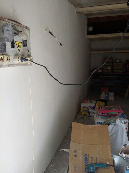

Погреб сырой чтоль? зачем банные светильники? По количеству светильников сам смотри, на месте виднее, Я бы на такую длинну и ширину максимум пару поставил и один над верстаком/столом. Розетки у входа и над/под верстаком.
Кстати как дела с вентиляцией погреба и гаража, надо бы тоже предусмотреть, может быть даже вентилятор внедрить.
сегодня как-то так....

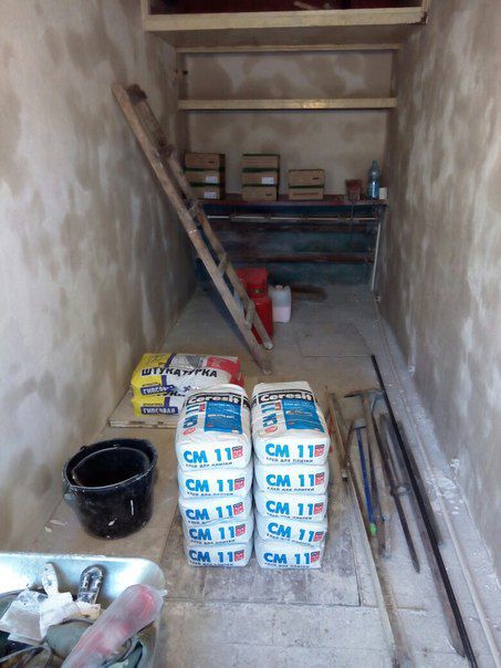

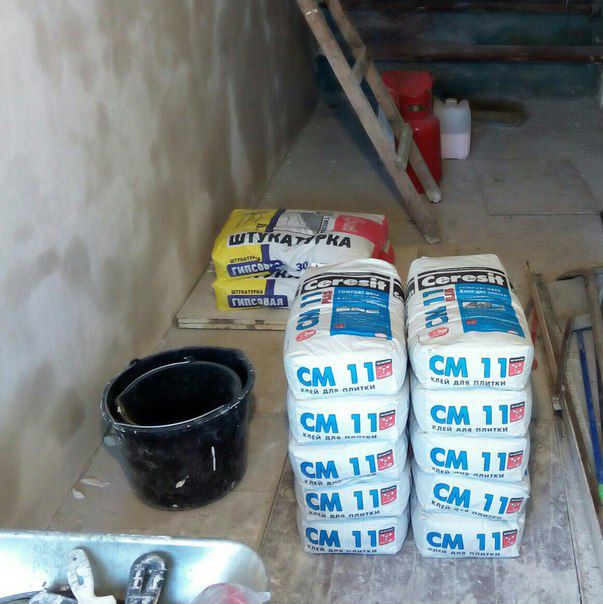

+ ездил за керамогранитом + клеем, так же взял светильники 4 шт (3 будет включаться сразу и 1 отдельный, так же 3 банных в погреб)
провода взял, выключатели, розетки, короба хорошие даром достались почти Legrand, спай коробки, лампы для светильников, шпаклевки, все для электрики и прочее.

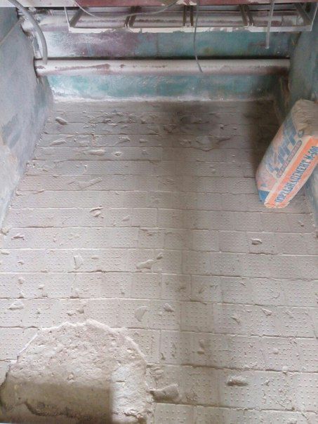

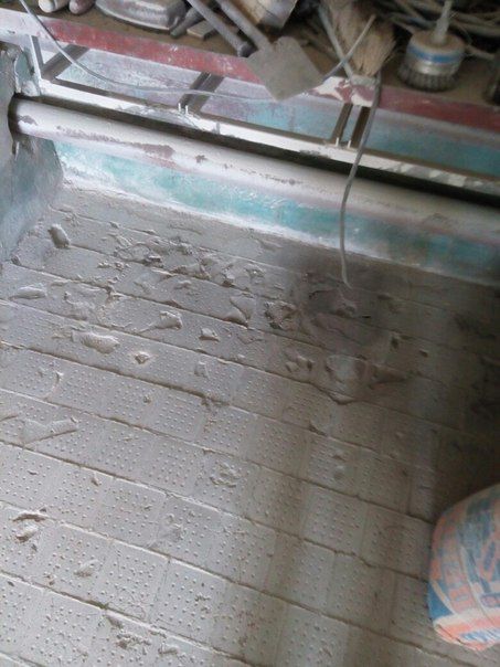

Сегодня прошел дождь и стали видны на очищенных стенах подтеки локальные с потолка. Устранять скоро будем......

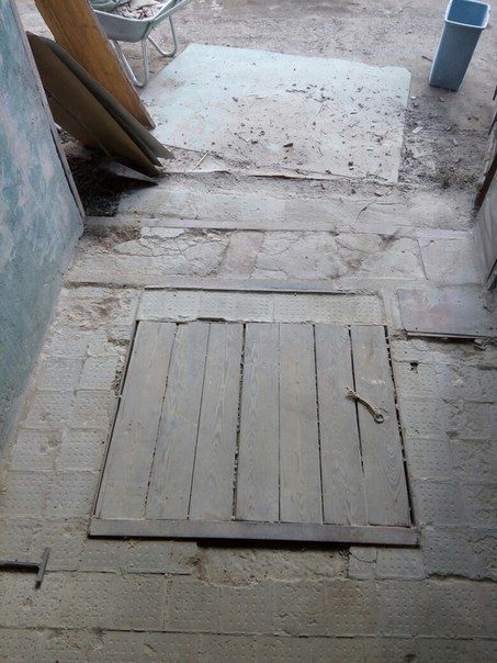

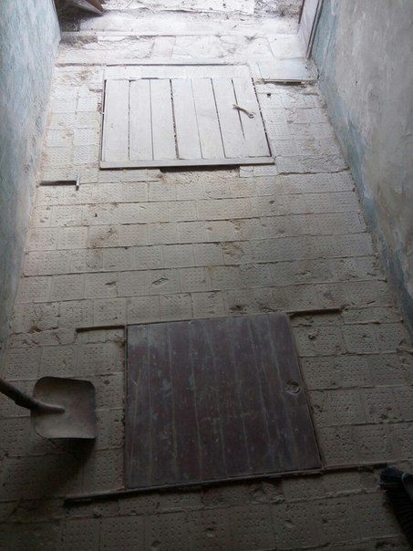

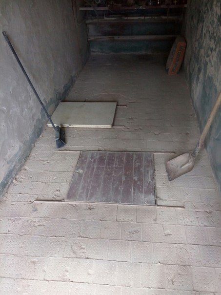

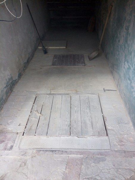

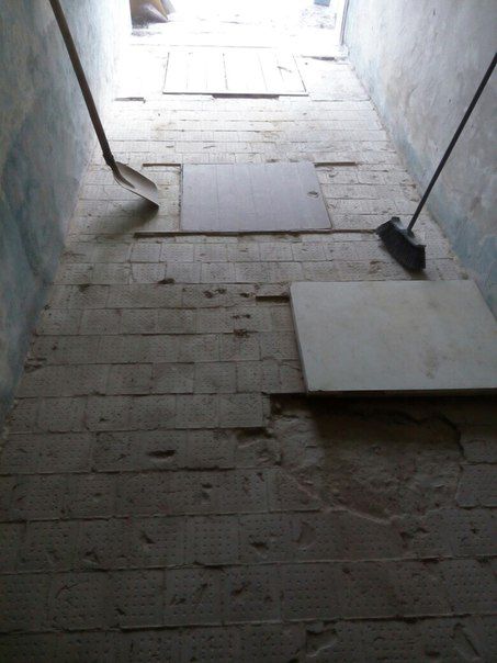

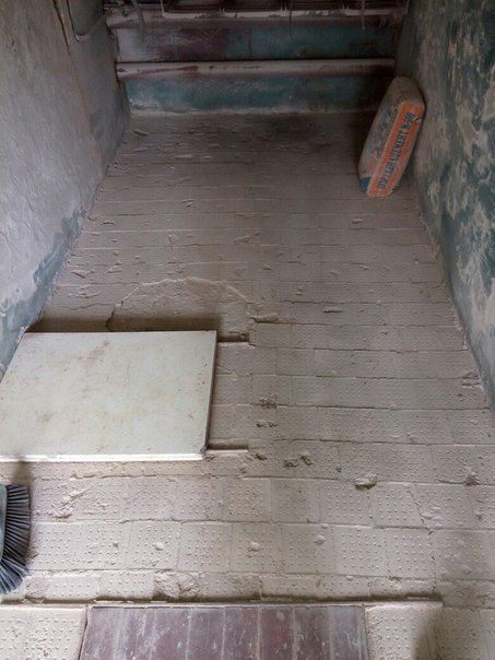

пол у вас кривущий,  керамогранит  будете на слой выравнивающего клея укладывать ?
пока укладка под вопросом.
в гараж хотел найти вариант до 5000р, либо сам.....а куда деваться)
Если на слой то через ...свп ...( в гугле) а то все углы у плитки западут, но такая канитель будет , что лично я пол бы предварительно выровнял

- Счистил стены
- Провел по человечески воду
- Перекрыл крышу
Завтра:
- грунтовка стен
.....сушка....
- шпаклевка

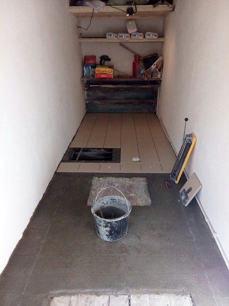

вот так потихонечку идет процесс :)
Пол видимо придется выравнивать, сегодня буду ставить маяки.
да и забыл добавить, то что крышу перекрыли ;) продолжаем внутренние работы  :thankyou:
