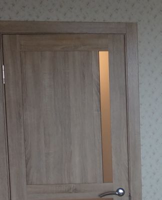

Фрамир не такие уж недорогие двери на мой взгляд. Есть дешевле, а по качеству лучше. Есть такие же по стоимости, а по качеству лучше.  А по поводу выступает не выступает, так это на любителя. Вот вариант без выступа.
