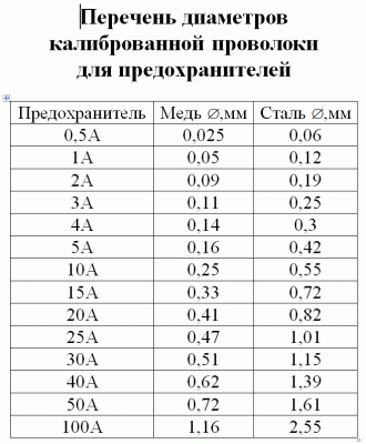

Про перегорание, для предохранителей, перезаряжаемых, таблицаpost-4248-0-81711800-1431173202_thumb.gif
