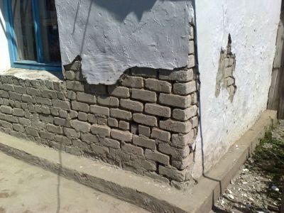

Господа нужен совет как правильно оштукатурить стены дома.

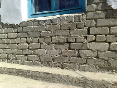

Дом старенький приблизительно 1955-60 г дом строили студенты из стройотряда цемент по ходу пропили весь (между кирпичами в швах песок).
Я думаю сделать так:
1 Сбить старую штукатурку.
2 Грунтонуть пару раз с просушкой.
3 Фасадная сетка+штукатурка.
Вопрос какую штукатурку использовать лучше для такой стены?
я бы с начало  расчистил швы  хотябы на 1\3 и их отдельно промазал раствором,  а то кладка совсем никудышная
Его бы помыть нужно мойкой,заодно и швы хорошо почистяться.Затем заполнить швы кладочным раствором,предварительно увлажняя. Известковый раствор, самый разумный вариант, заказать готовый на растворном узле.Добавляя в него цемент, (1/3 достаточно для фасада) можно штукатурить. Обязательно делать предварительно набрызг,перед каждым нанесением стены увлажнять,так же увлажнять после схватыания , в течении 2-3 дней. Грунтовать и армировать необязательно.

Почти ничего нового не добавлю. Стены помыть. Если не удастся раздобыть минимойку, вроде Кёрхера, то из обычного шланга струёй под напором. Швы я бы не стал предварительно замазывать. В процессе нанесения штукатурки они и так забьются. А штукатурка лучше зацепится за неровности и корявости поверхности. Грунтовать не надо. Не в смысле "не обязательно", а в смысле "не следует". Перед нанесением штукатурки стену обязательно увлажнить.
Первый слой - обрызг. Раствор должен быть жидким, чтоб аж тёк по стене. Набрасывается штукатурным ковшом. Пока руку не набьёте, немалое количество штукатурки на пол будет падать. По низу рекомендую жестянку или фанерку постелить. Так удобней собирать.
Следующий слой - грунт.Спешить не стоит, наносим на следующий день, когда первый слой немного подсхватится. Но и не затягиваем на долгие недели. Не забываем увлажнить стену. Консистенцию раствора подбираете, чтоб удобно работать. Слишком жидкий "плывёт" по стене, при высыхание изрядную усадку даёт, трескается. Слишком густой тяжело наносить, плохо липнет к поверхности.
Ну дальше укрывка. Окончательно заравниваем, выглаживаем.
Кладка стен довольно хлипкая на вид. Если сеткой заармировать, хуже от этого не будет. Даже наоборот, прочности стенам существенно добавится.
Если надо чтобы дом  простоял долго  то я бы швы кладки отдельно промазал,  всё таки так раствор плотнее встанет   чем просто накидывать при штукатурке

FugenFührer А почему грунтовать нельзя кирпич совсем рыхлый и сыпится местами особенно внизу?
А что эта грунтовка даст? Ну образуется на поверхности полимерная плёнка в доли миллиметра,ну скрепит песочек на эти самые доли. Рукой ведёшь - вроде не сыплется, иллюзия, что всё крепко, а в глубине та же труха.
Если Андреич сюда заглянет, он научно всё объяснит. Я не буду грузить основами химии и кристаллографии (потому как сам не все термины без справочника смогу вспомнить :) )Как собака. Умом понимаю, а словами рассказать толково не могу. :)
Цементный камень (бетон, кладочный раствор, цементная штукатурка) представляет из себя сросток микроскопических кристаллов, которые растут в разных направлениях, переплетаются между собой, обволакивают гранулы наполнителя (песка), в итоге срастаются в прочную каменюку. Так же кристаллы проникают в поры основания (стены), скрепляясь с ним. Кристаллизация идёт постепенно, потому цемент набирает свою прочность не сразу, а в течение какого-то времени. Для химических реакций, в результате которых образуются эти кристаллы, в качестве одного из компонентов необходима вода. Она же является средой, в которой происходит рост. Вот поэтому перед нанесением цементной штукатурки поверхность необходимо смачивать. Плёнка грунтовки закрывает поры кирпича, препятствует росту кристаллов вглубь.
В общем, где-то так.
Лучше рыхлые сыпучие участки металлической щёткой и струёй воды зачистить. Только без фанатизма. :) Чтоб весь кирпич не стереть.
