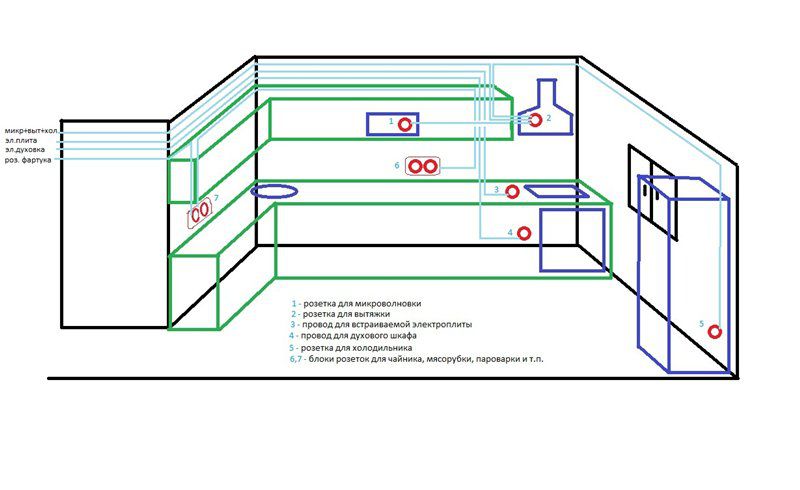

Здравствуйте! Делаю ремонт в кухне, пока нет ни розеток ни оборудования, планирую сделать так: 37c935823cfc.jpg
Вопросы:
1) Правильно ли я понимаю, что везде нужно ставить розетки, кроме розеток 3 и 4, т.е. к последним только провод 3х2.5мм2 так? На вытяжку обычно ставят розетку или оставляют провод и его в дальнейшем подключают к клемме вытяжки?
2) На электроплиту и на дух.шкаф кидать отдельные провода или один?
3) На вводе в квартиру стоит автомат на 25А, это 5.5кВт, а электроплиты в продаже идут в основном за 7кВт и более, а дух.шкафы около 3 кВт. Получается, что при включенном дух.шкафе я не смогу использовать электроплиту на все 100%, но тогда какие номиналы автоматов брать на электроплиту и дух.шкаф?
На все розетки, Кроме плиты провод 3х2.5мм2

То есть при текущей расстановке розеток нужно тянуть от щитка 4 линии, правильно? Вот фото: da7912faed2e.jpg
1 линия: (1)микроволновка (1000Вт) + (2)вытяжка (350Вт) + (5)холодильник (170Вт + пусковые токи(170*3)) => провод 2.5мм2 и автомат 16А
2 линия: (3)электроплита (7100Вт) => провод 6мм2 и автомат 32А (заменю 25А в щитке)
3 линия: (4)электродуховой шкаф (3300Вт) => провод 2.5мм2 и автомат 16А (или 20А?)
4 линия: (6)+(7)розетки фартука => провод 2.5мм2 и автомат 16А
Всё верно? Может нужно объединять электроплиту и электродуховой шкаф?
Ну не нужно, а можно. Можно и 5 можно и 3, но в принципе можно и так, как нарисовано.
Нет, плита отдельно. Шкаф можно с вытяжкой объединить, например, Но не с плитой. И зачем шкаф на 3 квт? (вопрос риторический)
