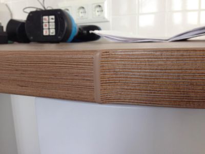

Заказал кухню. Сегодня её привезли в разобранном виде. Мастера начнут сборку через несколько дней. В процессе осмотра кухонной столешницы, обнаружен следующий дефект.
Суть проблемы:

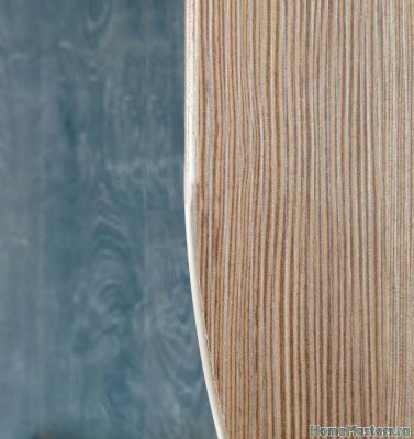

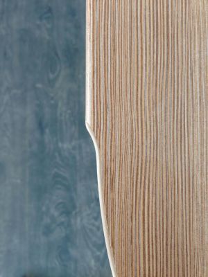

- Кухонная столешница имеет закругленный радиус. И приблизительно в том месте где закругление уже выполаживается, есть перепад по высоте. Для больше ясности, загружаю фотографии.
Используемые материалы:
- Столешница на основе ДСП EGGER F-583/ST2/R3 Фино-бронза
Вопрос:
Скажите пожалуйста, что из-за чего получился этот перепад? Это технологический брак и у кого-то просто дрогнула рука во время вырезания столешницы?

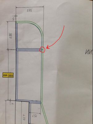

Либо же это как-то технологически было необходимо? Стоит заметить, что на изначальных чертежах кухни - никакого перепада нет.
Буду благодарен за ваши ответы, т.к. чувствую что предстоят длительные споры с производителем кухни на этот счет.
выглядит так,будто просто ошиблись с радиусом ,по которому пилили .И если уж вдруг это какая-то чисто технологическая особенность выполнения, это должны были довести до заказчика перед выполнением.
Это не брак, технологическая особенность радиусного распила. Смотрите: в том месте, где плоскость столешницы переходит в кромку, тоже есть небольшое скругление с радиусом 3-4 мм, то есть верхний угол торца столешницы скругленный. И если отпилить без этого небольшого выступа, на который вы жалуетесь, то получится продолговатый срез, который очень трудно оклеить торцевой лентой. К слову, такая особенность есть только у столешниц из ДСП с пластиковым покрытием. Акрил и полиэфир не имеют торцевой оклейки, поэтому под него заготовку пилят без выступа.

Скажите пожалуйста, могу ли я требовать чтоб переход сделали более плавным? Возможно ли это исправить на данном этапе?
Не можете. И не стоит этого делать. Это не брак, это делается для того, чтобы торцевая часть кромка выглядела прилично. если делать пологий переход, то торцевая часть удлиняется до безобразия и выглядит ужасно.
выглядит ужасно
а так прям красота неописуемая с идиотской формой и зашлифованным пластиковым срезом в полсантиметра шириной...Изначально неверно выбран материал.Об этом должны были довести заказчику на этапе проектирования.А так получается классический вариант "сделано на ***бись".
Выглядит нормально. Сделано правильно. Если не нравится такой вариант исполнения поменяйте столешницу на исскуственный камень.
Сделано правильно
Мой мозК отказывается понимать это "правильно". Есть столешница с "внешним" закруглением. Зачем нужна эта еще "внутренняя" выемка?
Что мешало сделать так?
на краю столешницы скругление радиусом миллиметров 5. Свести его нормально с тонким кантом пвх действительно проблематично.А так "ХОП!" ,и вроде как на стыке уже не радиусный срез,а торцевой :) . Колхоз "Красный свисток" короче говоря. Кто считает что это нормально -ну что ж...
Можно было сделать плавнее но зная реальность и то что с такими сопряжениями люди не любят мудохаться, а подгонка требует колосаль времени, сделаное ещё более менее прилично
@KGB, по всей видимости, помешал материал столешницы. Я говорил что такая выемка делается на пластиковых столешницах с закруглением и торцевой оклейкой кромки. На вашем примере ламинация выполнена после изготовления заготовки из ДСП.
@Andrii Vergeles, Знаете, а ведь менеджеры обычно предупреждают об этой особенности. Отшлифовать закругление на торце идеально ровно вряд ли получится, но если решитесь, тогда можно попробовать деревянную или другую фигурную торцовку для столешницы.
