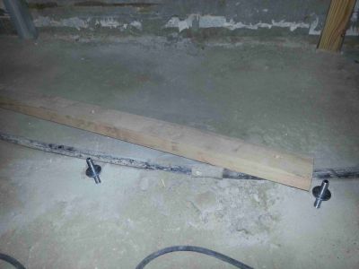

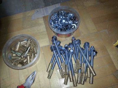

Вот и я об этом же подумал, только я бы мс-полимер вместо пергамина использовал.
Т.е. не покупные, а самодельные?
Да, из латунных анкеров, металлических шпилек М10, шайб ф10/30 и гаек М10
Мне вот интересно, как вы расчитываете нагрузки: шпилька 10-12 мм, 5 шпилек на 1,5м ... ?
И не поползёт ли нижняя гайка, без законтривания?
В моем случае все проще было: ОСП напилено квадратами 60*60 см, на каждый квадрат - по 2 шпильки М10 (точнее одна по центру, и по одной на стыке соседних квадратов), лаги соответственно через 30 см. После окончательного точного выравнивания под каждую гайку по пшику пены (можно и контргайку, но жалко было такое количество лишних гаек тратить :) )
В комнате будут старые паркетные щиты 80*80, то есть шпильки будут с шагом 40 см (плюс-минус, иногда попадаю в пустоты, иногда мешают кабели или анкеровочная арматура, дыры в перекрытии и прочие нежданчики, так что шаг гуляет, но постарасюсь не превышать 40 см), лаги - тоже через 40 см. Лаги - тонкие (от 30 до 50 мм, 30 мм - клееная фанера, несколько - из бука и дуба, 40 и 50 мм - сосна, но ее мало и пока не проверял, она может быть гнутой или хуже - крученой), щиты - 28 мм.
