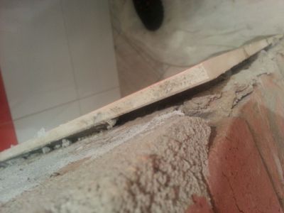

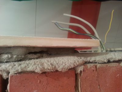

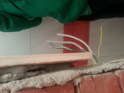

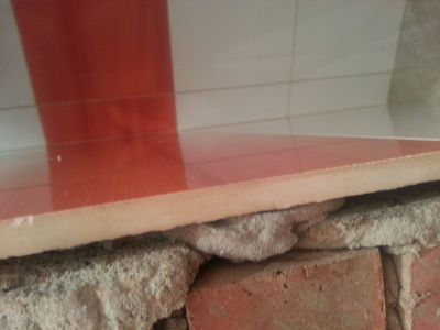

Правильно ли уложена плитка?
Делаем ремонт, приезжаем не так часто как хотелось бы. И вот, плитка - правильно ли нам сделали? Должны ли быть такие щели? Очень надеюсь на полезные ответы, заранее спасибо!
Нет, конечно, плитка должна лежать на клее целиком, уж по крайней мере края должны быть приклеены безусловно, иначе с очень большой вероятностью края сломаются, особенно если крепить что-нибудь будете.
Такое впечатление что гребенчатый шпатель для равномерного распределения клея вообще не использовался.

нет конечно
