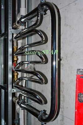

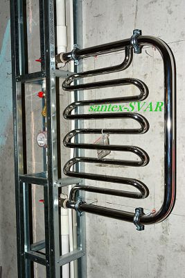

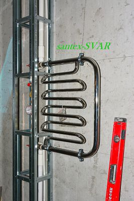

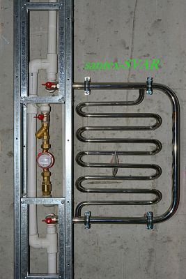

Байпас на 3/4, вариант на последней картинке справа - при таком расположении байпаса идёт "заброс" воды в сторону полотенчика.
volkodav
Спасибище! Очень помогли, а то я рисую картинки "из головы", а нормально или нет не знаю...
Приеду домой, сразу займусь. Надеюсь, как у соседей не выйдет...
santex-SVAR
перенос байпаса за стояк : в противоположную сторону от полотенчика :
