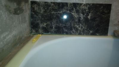

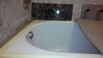

Здравствуйте! Начинаю ложить плитку в ванной комнате  и возникла проблема . Ванна уже установлена и имеет дугообразную форму . Как лучше нал ванной начать ложить плитку? Если сразу первый ряд ложить  по уровню ,то над ванной получаються большие щели 1.5 см  . Откуда лучше начинать ???   Как сделать правильно ???
Отрежьте 5см и укладывайте с корректировкой каждого следующего размера по ванной
@Дмитрий 78, извиняюсь конечно , а можно подробнее, что от куда отрезать  и как корректировать   !
@KGB, да в том то и дело , ванна чугунная  ,а я ее уже замуравал с низу по бокам и ножки  , чтоб намертво стояла , а теперь такой головняк  , отбивать не очень хочется    , вот и ищу профессионалов    Что бы дали дельный совет . Сам думаю может начать со 2 - го ряда ,  над ванной опустить его на ширину щели  , а 1 -й  ряд потом подрезать под ванну
@KGB,
нижний фриз у борта ванной сделать мозаикой
каким образом ? если можно примеры фото!
Примеры фото с кривой ванной и мозаикой? Нету их у меня.
Просто мозаика "мельтешит" в глазах, за счет этого и играя толщиной шва, можно скрыть кривизну бортика, а выше уже пустить плитку как положено, не подрезая ее
