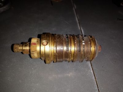

Купил китайские смесители Frap, для ванной и умывальника. Через год оба ведут себя не адекватно, терморегулятор крутится с усилием, выставить нормальную температуру сложно - прыгает с ледяной на кипяток, приходится полчаса регулировать по микрону и то с трудом.
Кран разобрал, вытащил патрон терморегулятора, но сам патрон разобрать не удалось (только покурочил слегка). Поварил весь патрон в антинакипине и лимонной кислоте, но это помогло не сильно.
Вопрос:
1.можно ли разобрать этот термопатрон и как?
2.можно ли в москве купить такой или аналогичный термопатрон?
3.или на выброс?
Смело и с радостью выбрасывайте ...и забудьте что было ...оно неразборное....
Заказал термопатрон в китае, они появились на алибабе от 1000р, это все таки дешевле смесителя :)
