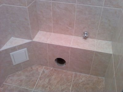

Заполняю внутренние углы цветным силиконом. Через малярную ленту; раньше мазал палочкой, сейчас мизинцем. Получается ровно. Когда скотч отдирается, делается мокрым пальцем быстрое едва касаемое движение по шву. Таким образом силиконовый шов не имеет ступени. Затем уже затираем основную площадь.post-84003-0-11247900-1448281034_thumb.jpg
чем плох белый?
Я и имел в виду, что не прозрачным. Былый - ведь тоже цветной. Единственное, что удручает, это то, что палитра цветных силиконов очень скудна по сравнению с затирками. Тогда приходится применять просто белый.
"Вон чё, Михалыч", а я судя по фотографии понял по-другому - там внутренние углы залиты в цвет плитки, а остальное - белой затиркой.
Это удивило, может замысел какой...

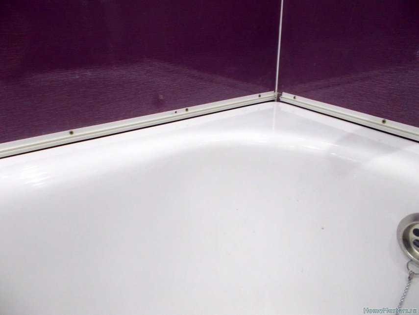

Вадим, на 2м фото - что это?
плинтус столешницы на саморезы
прикольно, не сталкивался с таким )))))

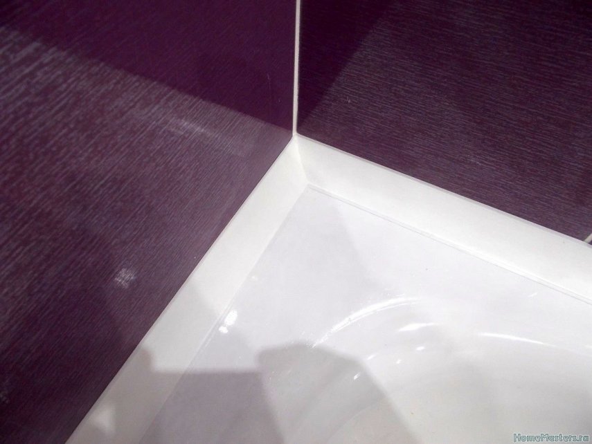

Плинтус столешницы состоит из двух частей, одна часть прикручивается, вторая в нее "защелкивается". Стоит он 155 рублей за 3 метра. PriZrak научил, только он на Titebond клеил , а не прикручивал.  На третьем фото как это выглядит в итоге. Силикона на фото не видно, потому что силиконил после того как сделал второе фото.
