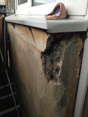

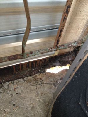

Сначала хотел бы узнать, как правильно заделать дырки в углах балконной плиты и в стене дома:

угол выломанный штукатуркой замазать
дыры если получится поставить мини опалубку то раствором залить,  можно монтажной пеной
