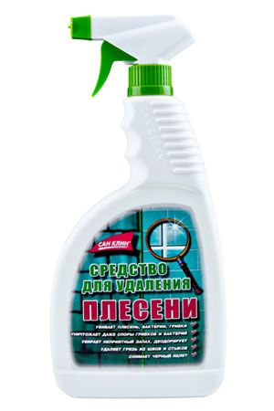

Жена покупала средство специальное от санклин, кажется. Брызгаешь, ждешь 5 минут, плитка белеет, остается только потереть немного. Это самый лучший метод из всех перепробованных. приятный бонус - плесень потом долго не возвращается
Не сочтите за рекламу, думаю есть и другие подобные средства, просто я именно это пробовал
Тоже появилась плесень, буду пробывать это средсво. Отпишусь по выполнению ожиданий.
Только купите респиратор или повязку какую-нибудь. Очень сильно воняет хлоркой.
