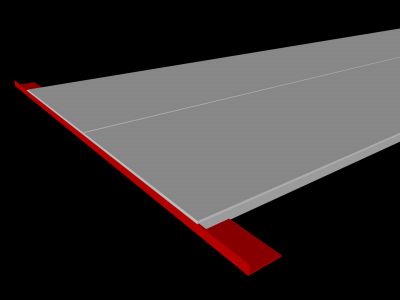

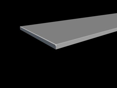

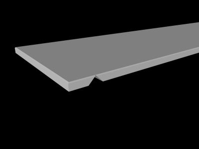

1) Хочу попробовать фрезернуть ламинат чтобы создать фаску на отрезанной грани (это те грани что будут вокруг люков ну и на самих крышках люков). Ну, т.е. фрезеруем вот так, почти на всю глубину, до самого ламинатного слоя:
Дальше загибаем и склеиваем:
Ну и если необходимо, лишнее внизу срезаем.
Главный вопрос здесь, конечно, возможно ли ламинат загнуть на 90 градусов не сломав (греть феном, проглаживать утюгом, еще идеи?..).

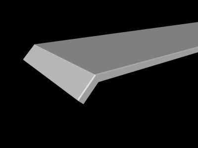

Если так не получится, то может быть возможно на 45 градусов:
Лишнее опять же срезаем:
Ну здесь все просто - нужно пробовать.

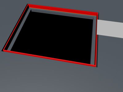

2) Плавающий люк:
В основной люк вставляем рамку (красная), размерами суть меньше самого люка, и к ней приклеиваем ламинат (белый). Рамка опирается на нижнюю грань четверти люка, но при подвижках ламината будет сдвигаться вместе с ним. По низу рамки можно подклеить подложку (оранжевая), чтобы рамка не скрипела и не стучала, когда по люку ходят.
Получается что особых зазоров между рамкой и крышкой люка делать не нужно. крышка будет сдвигаться вместе с рамкой, если что.
Куда он двигаться-то будет? Ламинат не двигается, а увеличивается в линейном размере (набухает т.е. ). Термин двигается означает что он стабилен, просто поехал к примеру влево. Все используют термин "двигаться" из-за этого нет четкого понимания процесса и совершаются ошибки. Ламинат будет блокировать вашу крышку, зажимать тобишь. И будет это летом и осенью. Сделать можно и так, если нет необходимости регулярно лазить в люк.
С фрезеровкой мысль интересная. Но скорее всего залом будет. Проще мне кажется кромление у мебельщиков сделать.
Да, будет. Чтоб избежать этого (как на вашей картинке №1) фрезеруете, но только на проход. У вас получились две заготовки с фасками. Теперь на ровной поверхности придвигаете их друг к дружке этими фасками и сверху на лицевой наклеиваете скотч. Потом переворачиваем тыльной наверх. Мажем клеем ПВА углы склейки и складываем (ваша картинка №2). Скотч не дает деталям разъезжаться, держит соосность и не дает лишнему клею лезть на лицо. Единственный момент, что малярный скотч может порваться, а от скотча на основе ПВХ пленки может оставаться клей на изделии. Выбор/подбор за вами.
Ну и пусть хоть двигается, хоть набухает. Но, вместе с крышкой люка. Если крышку люка жестко не крепить, она будет вместе с остальным полом елозить.

Насчет торцов и фрезеровок: Я просто хотел укрепить края чтобы они не обтрепались. Скорее всего согнуть, конечно, не получится (это были просто мысли вслух).

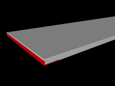

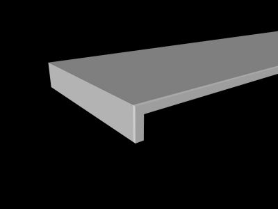

Фрезеровать насквозь и потом склеивать два кусочка смысла нет, так же как и мебельную кромку клеить. Если уж идти таким путем, то лучше вклеить алюминиевый профиль как-то так:
И торец получается закрытый, и сверху не видно.

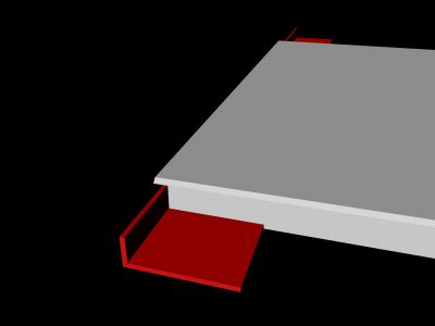

Даже технологично получается, отрезаем и фрезеруем с запасом, вот так:
А потом, после приклейки всего люка, сошкурваем лишнее бруском до алюминиевого профиля. Получаем ровненькие края.
Блин, сдается мне Вы не понимаете суть процесса. Почему Вы думаете, что он будет перемещаться либо только влево, либо только вправо? Если бы было так, тогда да крышка не мешала бы. Но он набухает во все стороны сразу, как Вы не понимаете, устал уже всем объяснять. Вот на картинке понятнее, почему зажмет?

Вообще, это еще один тонкий момент. Если я приклею ламинат вокруг люка к рамке, а он начнет набухать, то не оторвет ли его от рамки (а возможно вместе с рамкой начнет выгибать)? Получается, что саму эту рамку нужно делать тоже из ламината, а не из алюминия. С другой стороны бывает же ламинат с алюминиевыми замками?...

Будет откалыватся и задиратся

Ламинат нужно приклеить к рамке, только не к полу. У вас по сути получится то же самое, что и при сплошной укладке ламината: цельные ряды.

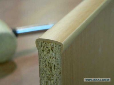

Я ж сказал, кромление надо сделать у мебельщиков, просто надо пластиковую кромку клеить, у которой край внахлест на верх залазить будет. Проблемы не вижу.
Дык, я так и предлагал с самого начала :). По ходу обсуждения правда возник новый вопрос: если люк размерами примерно 0.8 на 0.6 м, не оторвет ли ламинат от алюминиевой рамки в результате его расширения. Рамка ведь расширяться не будет. Или на такой длине это не критично?
Нее, такая кромка уж совсем некрасиво. Это даже хуже чем порожки/профили.
