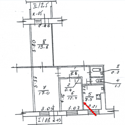

Это несущая стена?
Подскажите, еще такую вещь. Если она по толщине будет меньше чем стена слева, то это будет гарантией что она не несущая? Или они могут быть разные по толщине?
Как правило, в панельных домах используются 6-метровые плиты перекрытий, расположенные перпендикулярно несущим стенам. По чертежу несущая стена наружная и параллельная ей (ограничивающая площадь квартиры в данном случае).
Зеленые - несущие и диафрагмы жесткости
Синие - самонесущие наружные.
Серия II-49.
Серия II-49.
Вот и надо говорить что в панельном этой серии. У нас в городе процентов 70 панельных домов и ни в одном я не видел гипсовых стен. Вот почему вышеуказанное заявление названо смелым ;)
