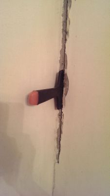

Щель между железобетонными плитами дома

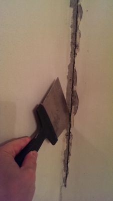

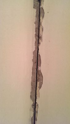

В процессе переклейки обоев отвалилась штукатурка в углу комнаты, за котой обнаружился стык наружней и межкомнатной железобетонных плит. Между плитами щель, не очень большая в ширину, но довольно глубокая - шпатель входит целиком на всю глубину. Из щели немного поддувает. Как и чем это лучше заделать?

Пеной плотно задуть щель (если пена пистолетная - то на носик есть тоненькие насадки, если бытовая - то сплющить трубочку), когда высохнет - лишнее выступившее срезать ножом и шпаклевкой загладить. Можно сразу напихать в щель шпаклевку, но далеко она не всунется.
Насчет запенивания есть некоторые проблемы: во-превых сплющенный носик не везде пролезает, поскольку чем ближе к краям, тем уже щель, доходит до 2-3 мм, во-вторых глубина щели оказалась 18 см - это вся толщина плиты, как я понимаю - и есть сомнение, что пена заполнить всю глубину в узких местах, а там, где заполнит, не полезет ли она из стены у моих соседей.  Тут еще на форуме ватой предлагали забить, но тоже боюсь, как бы в ней кто не поселился.
Паклю какую цементным раствором смочить и затолкать шпателем подальше. Ну или вату ту же. Или тряпку, ее пихать удобне будет.
Пожалуй,  тряпка  лучше всего для этой цели! Только лучше гипсовым молочком, т.к. цементное не так сцепляется и даёт усадку. Желательно гипсовое молочко затворить не на воде, а на грунтовке: тогда алебастр будет не так быстро схватываться,  будет лучше сцепление, увеличится влагостойкость (это особо полезно, если стык возле наружней плиты).
А рецепт гипсового молочка не подскажите? И из какого материалла тряпку брать, коль уж дошли до таких тонкостей.
Берёте грунтовку, затворяйте на ней алебастр до состояния жидкой сметаны. Ткань... Думаю любая, которую удасться туда протолкнуть шпателем и которая хорошо впитывает воду. Можно взять х/б, можно марлю, лён. Щель увлажняете или грунтуете "пшыкалкой", макаете тряпку в тазик с молочком, заталкиваете в щель, чем глубже - тем лучше. Скорее всего одной целой тряпкой не получится, наверно из нескольких частей.

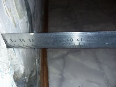

....у меня почти на 30 с лишним см линейка проваливалась. Сейчас тоже огрехи устраняю горе-строителей. Монтажная пена...штукатурим ветонитом с серпянкой.

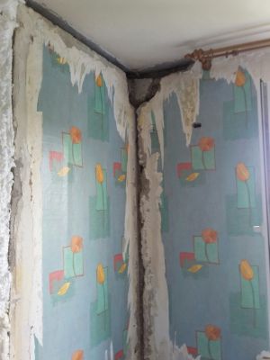

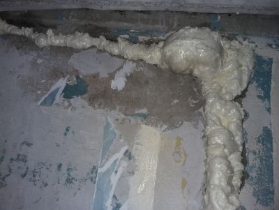

Добрый день! Продолжу тему с щелями в стене. Тем более, что данная проблема актуальна для многих.
Подскажите, пожалуйста, поэтапно шаги как быть в ситуации:
Дом новый. В наличие имеются щели между стенами, а также стенами и потолком. Внутри щелей лежит похожее на трубный полиэтилен. Щели шириной 2 см, в глубину до полиэтилена 1,5-2 см.Ранее были замазаны цементом, который благополучно выволился.
Нужно ли запенить, или достаточно того, что там уже есть полиэтилен?
Чем замазать? (ротбанд, цемент или ....?)
Хочу их запенить. А вот дальше в какой последовательности, что делать?
Излишки пены срезать вровень со стеной. Если планируется штукатурка (толстый слой) можно штукатурить. Если шпаклёвка (тонкий слой), то ещё углубить пену на 0,5-1 см. Удобно это исполнить металлической щёткой : поелозить ей по пенному шву. Потом замазать щель (а так же все прочие трещины, ямы, выбоины) стартовой шпаклёвкой или штукатуркой. Можно шпаклевать. Хуже не будет, ели по шву в шпаклёвку вмазать сетку серпянку.
После того как срежу монтажную пену, надо по пене грунтовкой пройтись?
А то боюсь, что в этом месте потом опять все отпадет :(
StepanViktorovich
Сначала можно запенить, а потом зашпаклевать. Когда будете шпаклевать, возьмите сетку, которая идет на стыки и вдавите ее немного туда. Дайте подсохнуть, потом снова зашпаклюйте уже на финишном уровне. Пену можно заменить и пенопластом тонким.

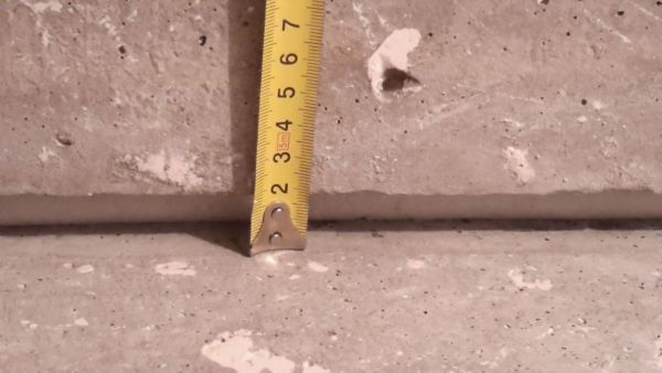

Начал ремонт, хрушевка, кухня, большущая шель, 4-5 см, ширина, глубина см 5, чем заделать, подскажите, и в центре кухни, такая же щель между плитами, так еще и проводка там проложена...
