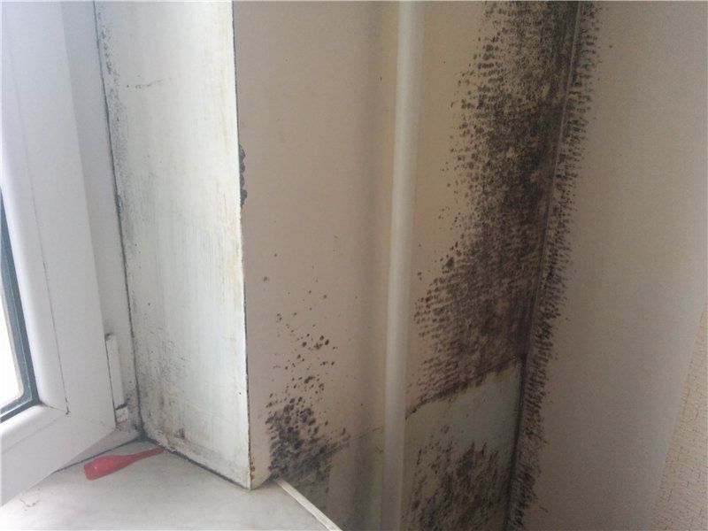

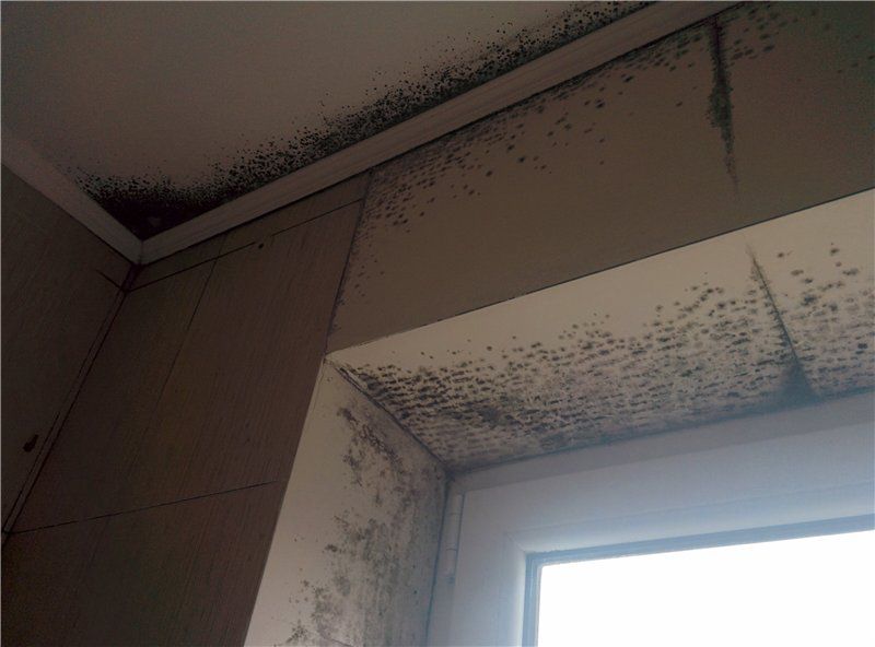

Добрый день, уважаемые форумчане. Лет 5 назад делали в квартире ремонт. Вот только после замены пластиковых окон, швы, снаружи, не заделали и как я понял, именно по этой причине пошла плесень. Стены бетонные. Собственно вопрос - как устранить эту плесень? Надо ли отбивать весь слой шпаклевки? Чем обрабатывать стены? В общем прошу ответить как можно подробней. Фото прилагаю. Заранее спасибо
Причина - повышеная влажность при плохой вентиляции.
Устранять плесень - устранять прежде всего причины - влага не должна попадать, помещение должно проветриваться.
https://homemasters.ru/search_yande...D1%8C&web=0#
https://homemasters.ru/search_yande...D0%BA&web=0#
Стены то как обрабатывать? Надо ли сбивать текущий слой шпаклевки? Или можно как то счистить верхний слой? Может какие средства посоветуете?
 Все средства от плесени, в принципе, все из одной бочки налиты.
Придеться. Снимать все, что заражено плесенью Придется и откосы вскрывать. И смотреть как там окно заделано.

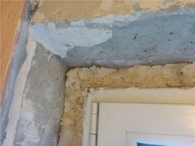

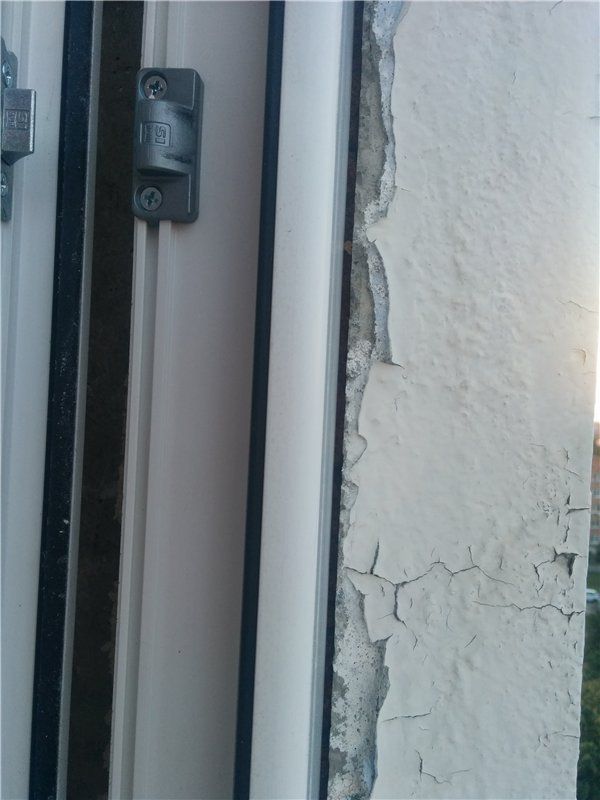

В общем, снял сегодня всё до бетона. Пена вроде бы сухая, только в одном месте, возле подоконника, есть заплесневелая пена. Посоветовали все обработать всё белизной. Чем заделывать монтажную пену изнутри и чем снаружи? Фото снаружи прикладываю (между окном и стеной только пена). Заранее спасибо
Это Вы правильно решились.
Белизна да, но это из разряда, используй то, что под рукой. Есть спецсредства для плесени, там рублей 700 помоему самое дорогое.
Щас лето, я бы всю пену выковырял, да запенил по новой, делов то.
Изнутри в принципе ничем не заделывают, у вас же откосы из чего?. Снаружи - паропроницаемым герметиком типа стиз-а . Смысл в том, что бы влага изнутри выходила наружу. И в то же время, что бы пена не разрушалась от солнца.
И все равно, подумайте о вентиляции.
Вот так вот и доверяй "мастерам", черти как делают и молчат как рыбы. На счет пены, вы правильно подсказали, так и сделаю. Обработаю тоже спецсредством, белизной травиться не хочется.

Не совсем понял данное предложение. Ведь щель между окном и стенами и так снаружи ничем не заделана, по идее влага должна на улицу еще лучше уходить. Тогда откуда взялась плесень?
Одной из причин, как вы сказали, может быть вентиляция. С ней я даже не знаю что придумать. Дело в том что такая ситуация с плесенью на кухне и в 2х комнатах. Окна очень сильно "плакали" зимой. И швы везде не заделаны. До этого стояли деревянные окна нигде плесени не было.
