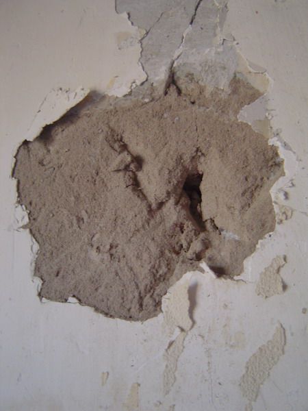

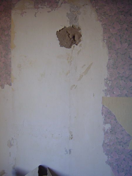

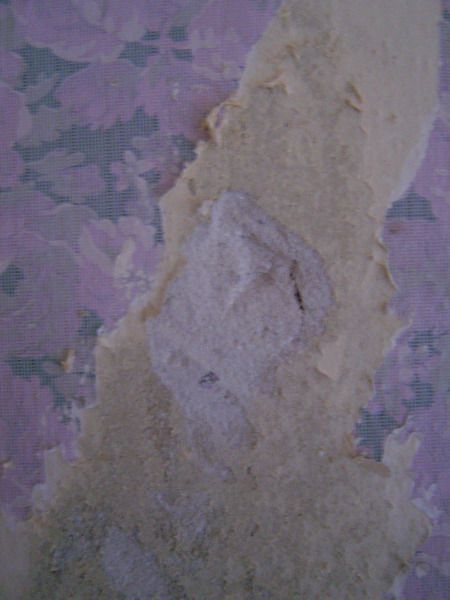

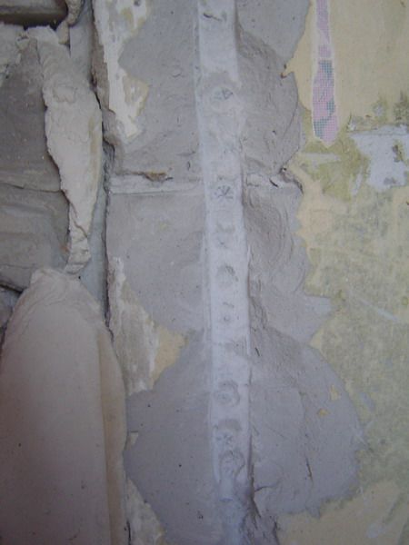

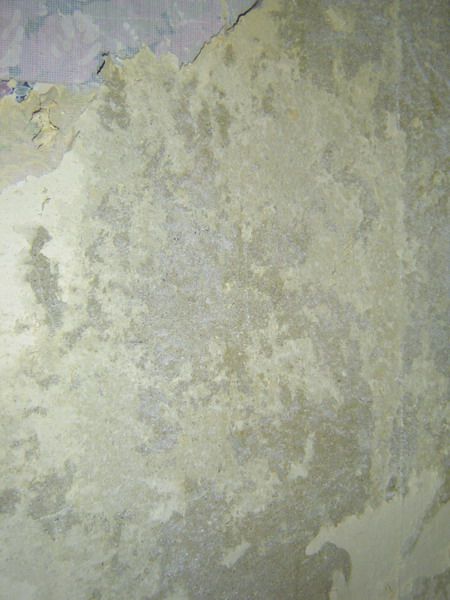

Здравствуйте, мастера. Очень надеюсь на вашу помощь. Решили сделать ремонт в комнате. Стены заштукатурить, поклеить обои под покраску, на потолке — гипсокартон, электричество, все дела. Вызвали мастера. Он сказал чего надо купить и ушел. Купили. Пришел мастер, стал отдирать обои от стен. Зовет, говорит, что беда: наши стены штукатурить нельзя. То есть можно, но пойдут трещины, т.к. ротбанд на гипс не ляжет. У нас несущие стены из кирпича, а в качестве внутренних — гипсовые плиты. Плюс из-за давней перепланировки (замуровывали дверной проем) сейчас в одном месте практически песок. Это видно на фотках. Так вот, мастер сказал, что штукатурка (ротбанд) впоследствии растрескается и у нас выход разумный один — обшить стены гипсом. А гипсокартон не очень хочется тем более, что уже куплено 22 мешка ротбанда, которые надо везти обратно в магазин (ОБИ), а там брать 12 листов гипса и обратно везти и т.д. Господа, подскажите, пожалуйста, взглянув на фотографии, можно ли штукатурить наши стены Ротбандом, насколько велика вероятность трещин или любых других осложнений потом. Действительно ли наш удел — гипсокартон или есть надежда на прочные стены без потери площади. Что делать с «песочной стеной»? Огромное спасибо. Фотографии. Стена с гипсовой плитой ext_4a169e5e88c3235b88748b01bd065d72.jpg Ближе ext_a90da3044b200bea15cfd967481d13f0.jpg Стена с фрагментом (фрагмент площадью с дверной проем) песочка ext_2f789f243a6d77e6c9d8c07bdfbb4693.jpg Ближе ext_75e060c5d122bdfc841fdd5af3dc704e.jpg Гипс на другой стене ext_f7b3a035d13da5a1fcad0ae0a7119a74.jpg А это обои, поклееные на ПВА.

Молодец, правильно подготовился к вопросу. Фотографии, крупно, общий план....Похвально :)
А теперь по делу:
1. Выгнать мастера
2. Снять всё, что снимается.
3. Грунтовка. 2 раза как минимум.
4. Штукатурка. (для сведения: Ротбанд сделан на основе гипса. Так что будет прилипать как родной)
5. Шпаклевка по сетке обязательно
6. Клеим обои и наслаждаемся жизнью.
Как минимум простоит 5 лет без всяких трещин.
Кстати вдогонку....
А зачем стены штукатурить ? :unsure: Вы их промеряли ? Судя по фоткам весьма неплохо выглядят. Помоему, вполне достаточно шпаклевки
Mak$, спасибо за ответ!Два вопроса: сетка и серпянка в данном случае одно и то же? И все-таки, что делать с песочной стеной? Она совсем никакая,пальцем расковыривается.А штукатурить захотели, т.к. на самом есть кривые места (не фотографировал). Невооруженным взглядом видно.
См. пункт №2 :)Если штукатурите, то тогда лучше с сеткой....которая для штукатурки
У меня дома тоже гипсолитовые стены. А то, что сыпется- это скорее всего известково-песчаная штукатурка. Я ее прогрунтовал глубокой пропиткой на основе полиакрилацетата. Ничего не сыпется. Поверхность как остекленела. Ваш мастер - лентяй и не хочет штукатурить (либо не умеет). А за гипсокартон сдерет с Вас по полной (если у него денежный интерес). И не забудте, что крупные трещины нужно расшить (сделать канавку со стенками под 45 град.) и прогрунтовать и заделать ротбантом и сверху наклеить серпянку. Вот. Вообще не скупитесь на всякие сетки и серпянки. Крепче будет.
