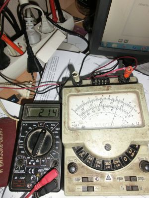

Мне думалось, что 220В * 10А = 2200Вт (2,2кВт). В чем загвоздка?
Уже давно 230 вместо 220. Согласно  требований межгосударственного стандарта ГОСТ 29322-92 сетевое напряжение должно составлять 230 В при частоте 50 Гц.
Замеряйте при случае дома.
У меня такое чувство,что вы постоянно пытаетесь зацепиться за какую-то мою ошибку и ткнуть в неё. Даже на этом примере, гораздо быстрее будет по времени вбить в поисковике "напряжение 230 в" , чем цитировать и писать ответ на форуме.
Или я ошибаюсь?
На второй линии на один вольт больше.
Глупости все это. Я работал электриком, лет 15 назад. Вот просто смотрю, что знания все ж нужно пополнять. Вот и пополняю, а вы все подвох ищите.
На второй линии на один вольт разница.
Если такое значение 215 В постоянно, то есть повод обратиться с жалобой в управляющую компанию. Правда для этого надо доказать, что напряжение ниже стандарта, просто в момент их прихода к вам, напряжение может быть в допустимых пределах (+ - 10%). Тем более это у вас сейчас в выходной день, когда многих жильцов нет дома. А вечером в будний день, да еще зимой, может "просеть" ниже 200 В.
